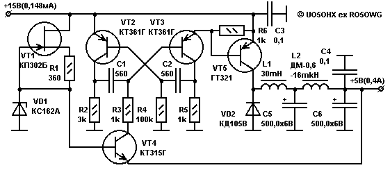

  Для внедрения одной из моих схем понадобился блок питания микросхем 155-й серии, 5В при 400 мА. А обмотка трансформатора, с которого все это можно было запитать, рассчитана всего лишь на 148 мА. Размышления, нельзя ли запас по напряжению «перекачать» в дополнительный ток, и привели к созданию этой схемы. Применение диода VD2 резко повысило КПД схемы. Сейчас это классика, а 20 лет назад не было так очевидно. Все транзисторы холодные и без радиаторов.
