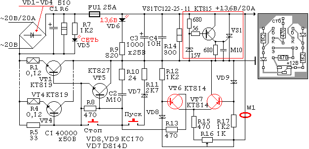

  Многие владельцы импортных трансиверов используют блоки питания по схеме опубликованной в журнале "Радиолюбитель". Я тоже порядка трех лет "эксплуатировал" эту схему. На мой взгляд ее необходимо дополнить блоком ограничения выходного напряжения (в красной рамке). При выходе из строя транзисторов, диодов и т. д. - тиристор отрывается и "коротит" выход БП - предохранитель сгорает и …… трансивер цел. Хотя у меня и был случай до этой переделки попадания в FT-840 + 18В ("выдержал") - повторения не хотелось.
