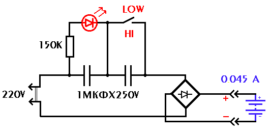

  Подобным устройством я пользуюсь уже более 10 лет. Просто и надежно в эксплуатации. Следует отметить, что подбирать емкость конденсатора следует из номинального зарядного тока. Лучше это делать экспериментально. Приблизительно для зарядки током 45 мА следует взять 2 х 0,33 мкФ = 0,66 мкФ. Для батареек следует подобрать ток около 1-10 мА. Подзаряжать их следует в процессе разряда, а не в конце. Устройство имеет гальваническую связь с электрической сетью. Это следует помнить при изготовлении и налаживании и соблюдать меры предосторожности: все изменения в конструкцию вносить только в отключенном от сети состоянии. < A HREF="bjd.shtml">Подробнее...
