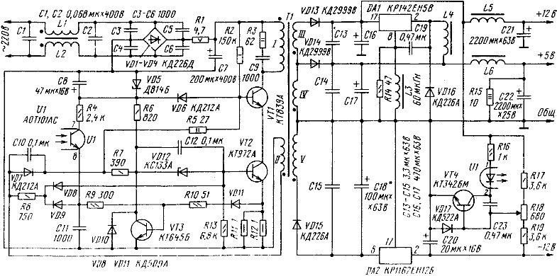

  Основное предназначение описываемого здесь устройства - питание персонального компьютера. Но не только. Оно пригодно для питания многих других радиолюбительских разработок повышенной мощности, например УМЗЧ. Принцип действия предлагаемого блока питания (рис. 1) такой же, как и у блоков питания цветных телевизоров третьего поколения. Он также работает в режиме, близком к режиму прерывистых токов [1] и, следовательно, является автоколебательным устройством. Но есть и принципиальное отличие: в нем применена "эмиттерная коммутация" мощного переключательного транзистора, что позволяет пользоваться им в более широком частотном диапазоне и, кроме того, снижается вероятность выхода из строя высоковольтного транзистора [1, 2]. Проведенные эксперименты подтвердили, что транзистор КТ839А с переключательным транзистором КТ972А в его эмиттерной цепи хорошо работает даже на частоте 120 кГц. Другое достоинство блока питания - возможность применения его в широком диапазоне выходного тока.

  Устройство представляет собой однотактный преобразователь напряжения с обратным включением выпрямительного диода [2]. Выходное напряжение каналов блока стабилизируется изменением длительности открытого состояния транзисторов электронного коммутатора. Основные узлы блока источника питания: выпрямитель сетевого напряжения с фильтром, однотактный преобразователь с выходными фильтрами, широтно-импульсный регулятор, усилитель рассогласования и вспомогательный импульсный стабилизатор. Сетевое напряжение проходит через помехоподавляющий фильтр, образованный дросселями L1, L2 и конденсаторами С1, С2, выпрямляется диодным мостом VD1-VD4 и через резистор R1 выпрямленное напряжение поступает на сглаживающий конденсатор С7. Конденсаторы С3-С6 ослабляют проникновение в сеть помех, а резистор R1 ограничивает бросок входного тока в момент включения блока питания. Преобразователь запускается примерно спустя 0,1 с после подключения блока к сети, что несколько облегчает работу выпрямителя.
  Основные компоненты преобразователя - импульсный трансформатор Т1, мощный высоковольтный коммутатор на транзисторах КТ839А (VT1) и КТ972А (VT2), выпрямители и выходные фильтры. Транзистор КТ839А (с большим максимально допустимым напряжением коллектор"эмиттер) открывается и закрывается замыканием и размыканием его эмиттерной цепи быстродействующим транзистором КТ972А, что предотвращает возникновение вторичного пробоя и уменьшает длительность переключения эмиттерного транзистора. Именно это и позволяет изменять выходное напряжение в широком интервале без переделки импульсного трансформатора. Резисторы R11 и R12, общее сопротивление которых 0,5 Ом, служат датчиком тока преобразователя. Когда транзистор VT1 закрывается, ток его коллектора через диод VD6, стабилитрон VD5 и конденсатор С8 замыкается на минусовый вывод выпрямительного моста VD1-VD4. Диоды VD13-VD15 - выпрямители импульсного напряжения вторичных обмоток III, IV и V трансформатора Т1. Пульсации выходных напряжений выпрямителей сглаживают конденсаторы С13-С18 и LC-фильтры L5C21, L6C22. Резистор R15, подключенный к выходу канала +5 В, предотвращает чрезмерное повышение напряжения на нем при загрузке канала +12 В. Благодаря этому резистору напряжение на выходе канала +5 В без нагрузки не превышает 6 В, безопасного для микросхем компьютера, при токе нагрузки канала +12 В до 2,5 А. Напряжение канала -12 В стабилизируется микросхемным стабилизатором DA2.
  Усилитель рассогласования подключен к выходу канала +12 В. Источником образцового напряжения служит выход стабилизатора DA2. Транзистор VT4 усиливает сигнал ошибки. Нагрузкой транзистора служит светодиод оптрона U1, а диод VD17 защищает его эмиттерный переход. При напряжении на выходе канала +12 В более 12 В светодиод оптрона включается и тем самым увеличивает ток, текущий через фототранзистор оптрона. Открытое состояние транзистора VT1 коммутатора определяется длительностью зарядки конденсатора С11 (примерно от -4 до +1 В) током фототранзистора оптрона. Чем больше значение этого тока, тем быстрее заряжается конденсатор С11 и тем меньше времени транзистор VT1 находится в открытом состоянии.
  После подключения блока питания к сети начинает заряжаться и конденсатор С8 (через резистор R2 и диод VD6). Когда напряжение на нем достигает 4,5 В, ток, протекающий через резистор R6, стабилитрон VD12, эмиттерный переход транзистора VT2, резисторы R11, R12, а также через резисторы R6, R5, эмиттерный переход транзистора VT1, транзистор VT2 и резисторы R11, R12, переводит коммутирующие транзисторы в активный режим работы. Сигнал положительной обратной связи между обмотками I и II трансформатора Т1 через диод VD7, конденсатор С10 и резисторы R5, R7 быстро открывает коммутирующие транзисторы. Начинается накопление энергии магнитного поля в магнитопроводе трансформатора Т1. Через некоторый промежуток времени транзистор VT3 открывается и закрывает транзистор VT2, а следовательно, и транзистор VT1. При этом транзистор VT3 суммирует напряжения, поступающие на его базу с датчика тока R11R12 и конденсатора С11. В момент запуска или в случае перегрузки преобразователя, когда падение напряжения на резисторах R11, R12 превышает 1 В, транзистор VT3 открывается током, протекающим через резистор R10 и диод VD11, благодаря чему устройство выдерживает кратковременные перегрузки. При замыкании любого из его каналов на общий проводник блок питания автоматически переходит в режим ограничения мощности, не выходя из строя. В нормальном режиме функционирования преобразователя момент закрывания коммутирующих транзисторов определяется длительностью зарядки конденсатора С11.
  После закрывания мощных транзисторов полярность напряжения на обмотках импульсного трансформатора сменяется на противоположную, при этом диоды VD13-VD15 оказываются включенными в прямом направлении и выпрямленным током заряжают конденсаторы LCфильтров. Когда значение этого тока окажется близким к нулю, в колебательном контуре, образованном обмоткой I трансформатора Т1, его паразитной емкостью и конденсатором С9, возникают электрические колебания. Первое же из них открывает мощные транзисторы коммутатора - и описанный процесс повторяется. Пока транзисторы VT1 и VT2 закрыты, напряжение на нижнем (по схеме) выводе обмотки II трансформатора относительно минусового вывода конденсатора С7 отрицательно и через резистор R8 и диод VD8 надежно удерживает транзистор VT2 в закрытом состоянии. Минимальное напряжение на базе этого транзистора определяется напряжением стабилизации стабилитрона VD12 и напряжением на диоде VD10. Через цепь R8VD9 заряжается и конденсатор С11. А так как катоды диодов VD8 и VD9 объединены, то и напряжение на конденсаторе С12 не может быть меньше, чем на базе транзистора VT2 (т. е. около -4 В).
  Напряжение на выходе канала +12 В стабилизируется методом широтно-импульсного регулирования. Это одновременно стабилизирует и напряжение канала +5 В. Однако, так как импульсный трансформатор, диоды и некоторые другие элементы устройства отнюдь неидеальны, стабильность напряжения на выходе этого канала невысока. Поэтому и применен вспомогательный импульсный стабилизатор, который выполняет две функции: обеспечивает каналу +5 В часть тока нагрузки для повышения стабильности напряжения на нем и нагружает канал +12 В, если он не нагружен. Так, при I+5=3A, а I+12=0 A это вспомогательное устройство обеспечивает лишь 30% от всего тока нагрузки канала +5 В, а при I+5=3 A и I+12=2 A он вообще не участвует в работе блока питания.
  В состав вспомогательного стабилизатора входят микросхемный стабилизатор DA1, дроссели L3, L4, конденсатор С19, диод VD16, резистор R14. В нем микросхема DA1 служит электронным переключателем, источником образцового напряжения и усилителем сигнала рассогласования. Дроссель L4 и диод VD16 - необходимые атрибуты импульсного стабилизатора. Возбуждение микросхемы DA1 обеспечивают дроссель L3 и конденсатор С19, а резистор R14, снижающий добротность контура L3C19, предотвращает возникновение высокочастотных колебаний.

  Безошибочно смонтированный блок питания, как правило, начинает работать без предварительного налаживания. Но, в порядке страховки, первое подключение к сети желательно произвести через лампу накаливания мощностью 15...25 Вт, рассчитанную на напряжение 220 В. Как только преобразователь запустится, переменным резистором R18 надо установить на выходе канала +12 В соответствующее ему напряжение.
  Если требования к питающему напряжению канала +5 В более жесткие (или необходим больший выходной ток), усилитель рассогласования следует подключить к выходу канала +5 В. Для этого верхние (по схеме) выводы резисторов R16 и R17 надо подключить к выходному проводнику канала +5 В, например, к плюсовому выводу конденсатора С17, а также уменьшить сопротивление резистора R16 до 300 Ом, а резистора R17 - до 1,5 кОм. Cтабилизатор DA1, дроссели L3 и L4, резистор R14, конденсатор С19 и диод VD16 при этом исключаются. Однако после такой переделки напряжение на выходе канала +12 В с увеличением тока канала +5 В будет также увеличиваться, поэтому напряжение этого канала придется дополнительно стабилизировать (например, используя микросхему КР142ЕН8Б).
  Нежелательное повышение напряжения на выходе канала +5 В можно предотвратить, подключив параллельно конденсатору С17 второй светодиод оптрона U1 через стабилитрон КС156А и резистор сопротивлением 180...200 Ом. При этом выводы 6 и 7, а также выводы 5 и 8 оптрона должны быть объединены. Это не только защитит блок питания от превышения выходного напряжения, но и повысит надежность его работы, так как в этом случае цепь обратной связи окажется дублированной.
  Описанное устройство применимо для питания многих других радиолюбительских конструкций, например, усилителей мощности ЗЧ. Надо лишь, учитывая особенности конкретного радиотехнического устройства, перестроить вторичную часть блока питания. А изменение в 1,5 раза выходного напряжения достигается регулированием уровня сигнала обратной связи обмотки II трансформатора Т1. Конкретный пример. Для питания усилителя мощности на базе микросхемы К174УН19 необходим источник двуполярного напряжения +/-15 В. В таком случае вторичную часть описанного блока питания можно собрать по схеме, приведенной на рис. 3. Обмотки III и IV трансформатора Т1 содержат по 7 витков медной ленты толщиной 0,1 и шириной 27 мм или провода ПЭВ-1 0,8, сложенного втрое. Намотку обеих обмоток выполняют одновременно. Выводы 6 и 7, а также 5 и 8 оптрона U1 должны быть объединены.
