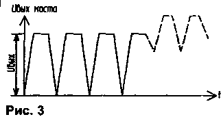

Другим критерием правильности выбора С1 является неизменность характера осциллограммы напряжения на выходе диодного моста (рис.3). Осциллограмма напряжения имеет вид последовательности выпрямленных синусоидальных полуволн сетевого напряжения с ограниченными (уплощенными) вершинами положительных полусинусоид. Амплитуды ограниченных вершин являются переменной величиной, зависят от положения движка потенциометра R7 и меняются линейно при его вращении. Но каждая полуволна должна обязательно доходить до нуля, наличие постоянной составляющей (как показано на рис.3 пунктиром) не допускается, т.к. при этом нарушается режим стабилизации.
