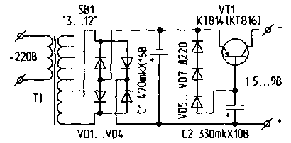

 Улучшение китайского БП   Имеющиеся в продаже блоки питания китайского производства на несколько напряжений при подключении к плейеру или приемнику дают большой фон переменного тока, так как в фильтре после диодного моста стоит лишь электролитический конденсатор 470 мкФ. Предлагаю простую доработку блока, значительно снижающую уровень пульсации. Дополнительные детали размещаются в корпусе самого блока.
  Схема усовершенствованного блока особых пояснений не требует. Транзистор желательно установить на небольшой радиатор из куска жести. Переключатель напряжений SB1 после доработки схемы дает "сдвинутые" на 1,5В уровни. При желании можно перепаять проводники, подходящие к SB1, и восстановить соответствие между указанными на переключателе и выходными напряжениями, но тогда верхнего предела (12 В) не будет.
