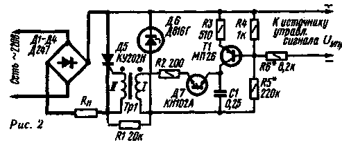

Время задержки импульса, открывающего тринистор, относительно начала полупериода определяется скоростью заряда конденсатора С1, которая пропорциональна току коллектора транзистора Т1. Изменяя управляющее напряжение Uynp, можно управлять этим током и, в конечном итоге, регулировать напряжение на нагрузке. Источником сигнала Uynp может быть полосовой фильтр (с выпрямителем) цветомузыкальнои установки, программное устройство. В системах автоматического регулирования в качестве Uупр используют напряжение обратной связи. Резистор R5 необходимо подобрать таким, чтобы при Uynp=0 тринистор открывался в каждый полупериод в момент времени, близкий к окончанию полупериода. Для того, чтобы перейти на ручное регулирование, достаточно заменить резистор R5 последовательной цепочкой из переменного резистора и постоянного сопротивлением 10- 12 кОм. Напряжение стабилизации стабилитрона Д6 должно быть на 5-10 В больше максимального напряжения включения динистора. Транзистор Т1. может быть любым из серий МП21, МП25, МП26. Динистор можно применить типов КН102Б, Д227А, Д227Б, Д228А, Д228Б. Резистор R1 составлен из двух мощностью по 2 Вт. Импульсный трансформатор Тр1 намотан на кольцевом сердечнике, имеющем размеры 26Х18Х4 мм, из пермаллоя 79НМА (или такого же сечения из феррита М2000НМ1). Обмотка I содержит 70 витков, а обмотка II - 50 витков провода ПЭВ-2 0,33 мм. Межобмоточная изоляция должна выдерживать напряжение, близкое к сетевому. Вместо динистора в регуляторе можно использовать транзистор, работающий в лавинном режиме. О работе транзисторов, в этом режиме подробно рассказывалось в "Радио", 1974, № 5, С. 38-41. Схема одного из таких регуляторов показана на рис. 3.

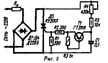

В регуляторе (рис. 3) могут быть использованы и другие транзисторы, в том числе и структуры р-n-р, например П416. В этом случае нужно у транзистора Т1 (см. рис. 3) поменять местами выводы эмиттера и коллектора. Резистор R3 во всех случаях должен быть включен между базой и эмиттером. Напряжение на нагрузке регулируют переменным резистором R4. Инж. Е. ФУРМАНСКИЙ Москва

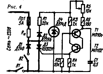

При включении регулятора (выключателем В1) транзисторы Т1 ч Т2 закрыты и конденсатор С1 начинает заряжаться через резистор R4 (с помощью которого регулируют мощность, выделяемую на нагрузке Rн). Заряд продолжается до тех пор, пока напряжение на конденсаторе не превысит порог открывания транзистора Т1. В этот момент транзисторы открываются и переходят в режим насыщения. Конденсатор быстро разряжается через них на первичную обмотку импульсного трансформатора Тр1. Импульс тока со вторичной обмотки открывает симистор Д5. Порог открывания транзисторов определяется сопротивлениями резисторов делителя R2R3. Импульсный трансформатор Тр1 намотан на кольце из феррита М2000НМ1-15 типоразмера К20х 12х6. Обмотка I содержит 50 витков, а II - 30 витков провода ПЭЛШО 0,25 мм. Конденсатор С1 - МБМ с рабочим напряжением 160 В. Максимально допустимый ток нагрузки регулятора 5 А. Пределы регулирования напряжения от нескольких вольт до 215 В. Инж. В. ПОНОМАРЕНКО. инж. В. ФРОЛОВ г. Воронеж

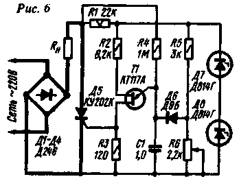

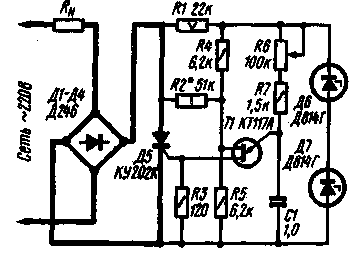

Тиристорный регулятор, схема которого показана на рис. 6, в значительной степени свободен от этого недостатка. В регуляторе использован однопереходный транзистор. Улучшение линейности регулировочной характеристики достигается тем, что конденсатор С1 заряжается от напряжения сети (через резистор R4) и одновременно от источника постоянного стабилизированного напряжения (через делитель R5R6 и диод Д6}. Изменяя резистором R6 уровень постоянного напряжения, можно управлять моментом открывания тринистора и, следовательно, напряжением на нагрузке. Диод Д6 исключает возможность разряда конденсатора через резистор R6. Сопротивление резистора R4 выбирают таким, чтобы при замкнутом накоротко резисторе R6 напряжение на нагрузке было минимальным. Тогда при крайнем нижнем (по схеме) положении движка резистора R6 напряжение на нагрузке будет максимальным.
Особенностью описываемого регулятора является способность стабилизировать напряжение на нагрузке при изменении напряжения питающей сети. Управляющее устройство построено на однопереходном транзисторе по схеме фазоимпульсного регулирования. |

Регулятор, схема которого показана на рис. 2, управляется автоматически сигналом Uynp. В регуляторе использованы два тиристора - тринистор Д5 и динистор
Д7. Тринистор открывается импульсами, которые формируются цепочкой, состоящей из
динистора Д7 и конденсатора С1. В начале каждого полупериода тринистор и
динистор закрыты и конденсатор С1 заряжается током коллектора транзистора Т1.
Когда напряжение на конденсаторе достигнет порога открывания динистора, он
откроется и конденсатор быстро разрядится через резистор R2 и первичную обмотку
трансформатора Тр1. Импульс тока со вторичной обмотки трансформатора откроет
тринистор. При этом управляющее устройство будет обесточено (так как падение
напряжения на открытом тринисторе очень мало), динистор закроется. По окончании
полупериода триннстор выключится и с началом следующего полупериода начнется
новый цикл работы регулятора.
По принципу работы регулятор с транзистором, работающим в лавинном режиме, не
отличается от предыдущего. Используемый транзистор типа ГТ311И имеет напряжение
лавинного пробоя около 30 В (при сопротивлении резистора R3 равном 1 кОм). В
случае применения других транзисторов - номиналы элементов R4, R5, С1
потребуется изменить.
В регуляторе, схема которого показана на рис. 4, применен фазоимпульсный метод управления тринистором. В управляющем устройстве регулятора использован
транзисторный аналог однопереходного транзистора (двухбазового диода). О работе
однопереходных транзисторов можно прочитать в "Радио", 1972, № 7, с. 56.
Описываемый регулятор построен по схеме фазоимпульсного регулирования с
использованием симистора (симметричного тирнстора). Схема регулятора показана на
рис. 5. В управляющем устройстве применен транзисторный аналог однопереходного
транзистора n-типа.
