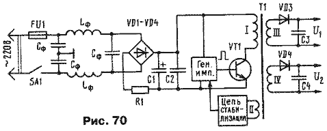

В бытовой аппаратуре, в частности в современных телевизорах и компьютерах, используют импульсные блоки питания (рис. 70), принцип действия которых состоит в следующем. Сетевое напряжение 220 В выпрямляется диодным мостом VD1- VD4. Получившееся постоянное напряжение примерно 300 В подается на генератор, вырабатывающий последовательность импульсов, питающих малогабаритный импульсный трансформатор Т1 на магнитопроводе из феррита. Он и обеспечивает гальваническую развязку питаемой аппаратуры от сети. Чтобы уменьшить проникновение импульсных помех в питающую сеть, обязательно устанавливают фильтр, содержащий дроссели Lф и конденсаторы Сф. Резистор R1 нужен для ограничения тока через диоды выпрямителя в момент включения, когда оксидный конденсатор С1 (емкостью до 100 мкФ и более) еще не заряжен. Керамический конденсатор С2 значительно меньшей емкости уменьшает высокочастотные пульсации выпрямленного напряжения при работе генератора. Мощный высоковольтный транзистор VT1 работает в ключевом режиме с высоким КПД. Он открывается импульсами генератора и создает ток в первичной обмотке трансформатора. Импульсное напряжение со вторичных обмоток (III и IV) выпрямляется и сглаживается. Еще одна обмотка (II) питает цепь стабилизации, которая управляет длительностью и/или частотой импульсов так, чтобы напряжения U1 и U2 были стабилизированы. Более подробное описание импульсных блоков питания можно найти в журнальных статьях и специальной литературе. В мощных импульсных блоках питания используют и двухтактные генераторы и выпрямители. Генераторы импульсов и цепи стабилизации (обозначенные прямоугольниками на рис. 70) теперь часто выполняют в виде готовых интегральных схем.
