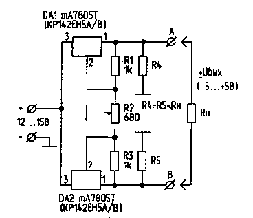

Блок питания с плавной инверсией напряжения
Для настройки радиоэлектронной аппаратуры, питания реверсивных электродвигателей, электромагнитов необходимы источники питания с инверсией напряжения. На рисунке приведена схема простого источника питания, позволяющего плавно изменять напряжение на нагрузке от +Uвых до -Uвых. Источник питания выполнен на основе двух регулируемых стабилизаторов напряжения DA1, DA2 типа MA7805 (LM7805) или их аналога - КР142ЕН5А(В). Регулировка выходного напряжения стабилизаторов взаимозависима и осуществляется потенциометром R2. Так, при изменении величины R2 напряжение на резисторе R4 изменяется от 5 до 10 В; одновременно напряжение на резисторе R5 изменяется от 10 до 5 В. Таким образом, выходное напряжение на зажимах АВ плавно регулируется от +5 до -5 В. Наладка устройства заключается в подборе резисторов R1 (Р3)до получения на резисторах R4 и R5 при регулировке R2 (при отключенной на требуемых пределов изменения напряжения относительно общей шины - 5...10 В и 10...5 В соответственно. Минимальное значение сопротивления нагрузки определяется соотношением Rнагр Схема может быть легко переделана на более высокое выходное напряжение при использовании интегральных микросхем серий mA7806, mA7809 и т.д. либо их аналогов серии КР142ЕН5, 8, 9. При выполнении потенциометра R2 на кольцевом замкнутом сердечнике с диаметрально подведенными контактами и подключении к оси потенциометра через редуктор электродвигателя, на выходе устройства можно получить медленно меняющееся напряжение синусоидальной или иной формы.
