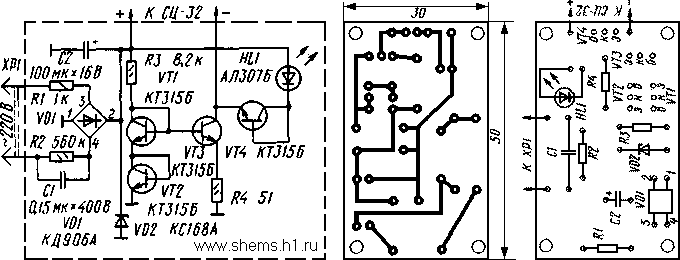

Зарядное устройство для часовых батареек
Малогабаритные элементы СЦ-21, СЦ-31 и другие используются, например, в современных электронных наручных часах. Для их подзарядки и частичного восстановления работоспособности, а значит, продления срока службы, можно применить предлагаемое зарядное устройство. Оно обеспечивает ток зарядки 12 мА, достаточный для "обновления" элемента через 1,5...3 часа после подключения к устройству.
На диодной матрице VD1 выполнен выпрямитель, на который подается сетевое напряжение через ограничительный резистор R1 и конденсатор С1. Резистор R2 способствует разрядке конденсатора после отключения устройства от сети. На выходе выпрямителя стоит сглаживающий конденсатор С2 и стабилитрон VD2, ограничивающий выпрямленное напряжение на уровне 6,8 В. Далее следуют источник зарядного тока, выполненный на резисторах R3, R4 и транзисторах VT1-VT3, и сигнализатор окончания зарядки, состоящий из транзистора VT4 и светодиода HL). Как только напряжение на заряжаемом элементе возрастет до 2,2 В, часть коллекторного тока транзистора VT3 потечет через цепь индикации. Зажжется светодиод HL1 и просигнализирует об окончании цикла зарядки. Вместо транзисторов VT1, VT2 можно использовать два последовательно включенных диода с прямым напряжением 0,6 В и обратным напряжением более 20 В каждый, вместо VT4 - один такой диод, а вместо диодной матрицы - любые диоды на обратное напряжение не менее 20 В и выпрямленный ток более 15 мА. Светодиод может быть любой другой, с постоянным прямым напряжением около 1,6 В. Конденсатор С1 - бумажный, на номинальное напряжение не ниже 400 В, оксидиый конденсатор С2-К73-17 (можно К50-6 на напряжение не ниже 15 В). Детали устройства смонтированы на печатной плате, которая помещена в корпус из полистирола. На корпусе укреплена сетевая вилка ХР1 и установлены контакты для подключения элемента. В. БОНДАРЕВ |
