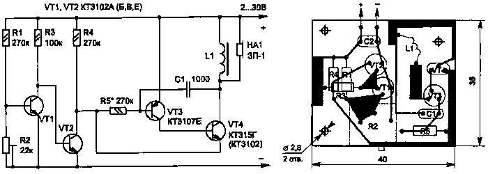

Индикатор напряжения с порогом от 2 до 30 В
На втором рисунке приведена схема звукового сигнализатора
на пьезоизлучателе HF1 (ЗП-1 или любом аналогичном). Уровень контролируемого
напряжения может быть от 2 до 30 В, но при использовании схемы с напряжением
более 9 В необходимо подобрать величину резистора R5, для того чтобы схема, при
достаточной громкости звука пьезоизлучателя, в режиме сигнализации потребляла
ток не более 1... 2 мА. Частота звука зависит от конденсатора С1, и ее можно
изменить. Катушка L1 содержит 600 витков провода ПЭВ диаметром
0,08 мм (0,1 или 0,12 мм), намотанных на склеенных клеем двух кольцах
типоразмера К10х6х3 мм из феррита 600НМ1 или 1000НМ1. Топология печатной платы
показана на рис. 3 . Пьезоизлучатель устанавливается со стороны печатных проводников над платой.
Известно, что разряд аккумулятора до уровня
напряжения ниже допустимого для каждого конкретного типа приводит к снижению его
ресурса или может совсем повредить его. Чтобы этого не произошло, необходимо
периодически контролировать напряжение на аккумуляторе, что неудобно, учитывая,
что для этого необходимо иметь вольтметр. В журналах неоднократно публиковались схемы
сигнализаторов уровня напряжения, однако предлагаемые в данной статье устройства
имеют меньше деталей и отличаются малым потреблением. В основе построения приведенных ниже схем применен индикатор уровня напряжения на транзисторе (VT1) работающем в режиме микротоков.
При этом у транзистора очень большой коэффициент усиления и при изменении напряжения питания на 0,1 В он переключается из запертого состояния в открытое. На первом рисунке приведена схема, которая позволяет
показать (по свечению светодиода HL1) снижение ниже допустимой нормы уровня
напряжения на элементах питания. Светодиод может быть любого типа. Уровень
напряжения, при котором срабатывает сигнализатор, настраивается резистором
R2 (удобнее использовать многооборотный, типа СП5-2). Но иногда лучше иметь звуковую сигнализацию, так как свечение светодиода можно вовремя и не заметить.
