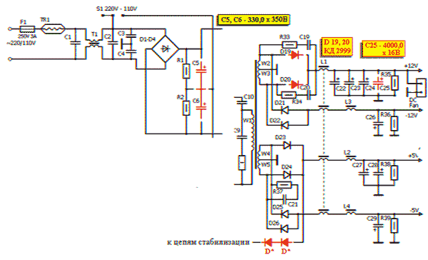

  Весной 2001 года UA3DJG опубликовал статью в журнале "Радиохобби" о применении БП от компьютера. Переделка занимает около часа, включая сборку-разборку. Хочу поделиться своим опытом изготовления такого БП и "дополнить" статью автора.
 БП для трансивера из компьютерного БП AT/ATX
Рис.1 Принципиальная схема переделок.
Красным цветом отображены новые детали.
  Я использовал БП, на котором было написано 230W PEAK LOAD. Оказалось, что он для быстрой переделки не подходит. Ниже приведена пошаговая инструкция переделки:
  1. Отпаять все провода, идущие с выходов других источников (-5 В, -12 В, +5 В), кроме общего (GND) и +12 В.

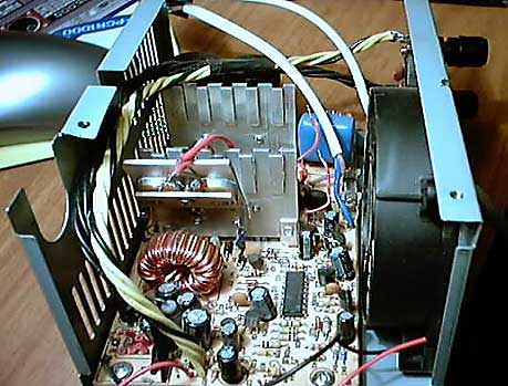

  2. Оставшиеся провода сложить в пучки. Желтым пучком (+12 В) сделать несколько витков на ферритовом кольце (2000НМ, диаметром 25 мм), а затем вместе с черным (GND) подключить соответственно к клеммам «+12 В» и «-12 В», установленным на месте розетки для подключения монитора. Параллельно этим клеммам подключить конденсатор 33 мкФ х 25 В.
  3. Отверстие в корпусе, через которое выходили наружу провода питания, использовались для установки клавишного выключателя (-220 В) с подсветкой (предварительно напильником придать отверстию нужную форму).

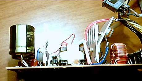

  4. Заменить выпрямительные диоды источника +12 В (сборка из двух диодов на радиаторе - показана красным цветом на рис.1) на КД2999 (2 шт.) с любой буквой, установив их на уголке (TNX RV4HV) и его уже закрепить на радиаторе, припаяв удлинительные провода к выводам диодов (рис.2). Еще лучше применить здесь сборку из диодов с барьером Шоттки 25 А х 100 В - меньше падение напряжения и, соответственно, нагрев.
  5. Емкости 220 х 200V заменить на 330 х 350V. Так как конденсаторы отличаются от установленых, то их распаивают на ножках из провода.
  6. Емкость на "выходе" + 12В заменить на 4000,0 х 16В. Для снижение напряжения на вентиляторе необходимо включить диоды в цепь питания. Диоды в цепи +5В, располагаются снизу печатной платы.
  7. Для повышения выходного напряжения с 12-ти до 13-ти вольт необходимо разорвать печатный проводник, идущий от средней точки выпрямительной сборки +5 В, и включить в эту цепь любой кремниевый диод на 1..2 А в прямом включении, как показано на рис.1 (D*). Автор применил КД226. После этого трансивер стал отдавать в антенну свои «родные» 100 Вт (при 12 В -80...90 Вт). По указанной цепи подается напряжение обратной связи для каскада стабилизации выходных напряжений; уменьшение этого напряжения с помощью прямосмещенного диода примерно на 0,6 В привело к увеличению выходных напряжений, в т.ч. и источника +12 В до +13 В; вместо диода можно применить и резистор, подобрав его сопротивление для получения +13...+13,5 В.

  Получился БП с такими параметрами: Uвых - 14,2В при токе нагрузки 20А, легкий (вес около 700 г), маленький (80x100x150 мм), надежный источник питания с защитой от к.з. на выходе (раз 10 «коротил» выход отрезком провода - он просто отключался). Выходное напряжение изменяется не более чем на 30...40 мВ при изменении напряжения сети от 180 до 280 В. Паразитная модуляция сигнала при передаче отсутствует. На холостом ходу потребляет от сети около 7 Вт. КПД при изменении тока нагрузки от 5 до 20 А в пределах 80...85%. Блок в эксплуатации с мая этого года на даче. Напряжение сети в течении дня может меняется от 195 до 235В, но на качестве работы FT-840 не сказывается При сравнении с БП собранном по обычной схеме, отличий не замечено.
