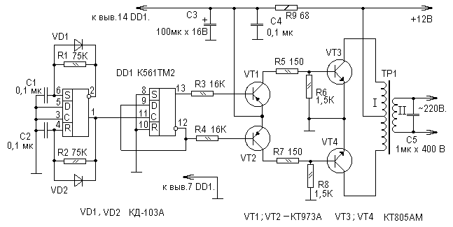

Устройство,описанное ниже, преобразует постоянное автомобильное постоянное напряжение 12В в переменное 220В, с частотой 50 Гц. Выходная мощность около 30 Вт. Оно под нагрузкой потребляет ток около 2,5 А. Преобразователь содержит задающий генератор на частоту 100Гц на триггере DD1.1, делитель частоты на 2 на триггере DD1.2, предварительный усилитель на транзисторах VT1, VT2 и усилитель мощности на транзисторах VT3,VT4, нагруженный трансформатором Т1. Задающий генератор обладает высокой стабильностью частоты (не хуже 5% при изменении питающего напряжения от 6 до 15 В). Делитель частоты одновременно играет роль симметрирующей ступени, позволяя улучшить форму выходного напряжения преобразователя. Вторичная обмотка трансформатора Т1 с конденсатором С5 и нагрузкой образуют колебательный контур с резононсной частотой около 50 Гц.
Микросхему К561ТМ2 можно заменить на К564ТМ2. Вместо транзисторов КТ973Б можно использовать составной эмиттерный повторитель на транзисторах серий КТ361 и КТ502. Конденсаторы С1 и С2 - КМБП, С3 — КМ5, С4 — К50-6, С5 — МБГО на напряжение не ниже 400В. Транзисторы VT 3,VT4 следует разместить на теплоотводах с полезной площадью около 8см.кв каждый; при использовании металлических транзисторов радиатор не обязателен. Трансформатор Т1 можно перемотать из любого сетевого трансформатора мощностью 30...50 Вт. Все вторичные обмотки удаляют (сетевая будет служить обмоткой II), а вместо них наматывают проводом ПЭЛ или ПЭВ-2 1,28 две полуобмотки, каждая с числом витков, соответствующим коэффициенту трансформации около 20 по отношению с оставленной обмоткой на 220 В. Собранный из исправных деталей преобразователь не требует налаживания, за исключением подборки конденсатора С5 из условия получения максимального выходного напряжения при подключенной нагрузке. С. Карлащук, В. Карлащук |
