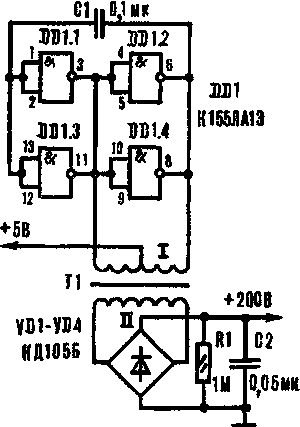

Конструируя электронные устройства на интегральных микросхемах, радиолюбители часто используют для отображения информации газонаполненные индикаторы ИН-1 — ИН-16. Их обычно питают от сети переменного тока напряжением 220 В или в лучшем случае от отдельной обмотки трансформатора. В результате прибор оказывается «привязанным» к электросети и им нельзя пользоваться в полевых условиях.

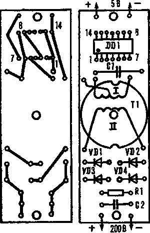

Монтажная плата преобразователя со схемой расположения элементов. Проблему автономности поможет решить преобразователь напряжения, который позволяет получить от источника питания +5 В постоянное напряжение +200 В, достаточное по мощности для подключения шести индикаторов типа ИН-1. Основу преобразователя составляет мультивибратор на логической микросхеме К155ЛД13 с открытым коллектором и повышенной нагрузочной способностью.
Элементы МС DD1.1, DD1.3 и DD1.2, DD1.4 включены параллельно для увеличения выходной мощности преобразователя. Как работает такой преобразователь? Когда, например, элемент DD1.1 (OD1.3) находится в состоянии логической 1, а элемент DD1.2 (DD1.4) — логического 0, конденсатор С1 заряжается через сопротивление половины первичной обмотки трансформатора Т1 и выходы первого и второго элементов. Как только напряжение на входе DD1.1 (DD1.3) достигнет Порогового значения, оба элемента переключаются в противоположные состояния и конденсатор С1 начнет разряжаться через выходную цепь DD1.2 (DD1.4), сопротивление другой половины первичной обмотки Т1 и выходную цепь первого элемента. Когда напряжение на входе DD1.1 (DD1.3) упадет до порогового, элементы вновь переключатся в противоположное состояние. В момент переключения элементов в трансформаторе возникают импульсы тока, повышающиеся во вторичной обмотке и поступающие на диодный мост VD1—VD4. Трансформатор Т1 выполнен на броневом сердечнике БЗО из феррита марки 2000НМ. Обмотка 1 содержит 100 витков провода ПЭВ 0,16 с отводом от середины, обмотка II — 2800 витков ПЭВ 0,07. Чтобы устранить возникновение радиочастотных помех, преобразователь следует питать через Г-образный LC-фильтр. В качестве элемента L можно применить дроссель типа ДМ-0,1 индуктивностью 150...180 мГн или изготовить самодельный, намотав 100 витков провода ПЭВ 0,2 на кольцевом сердечнике из феррита 1000 НМ с внешним 010 мм и толщиной 2 мм. Элемент С составляется из двух конденсаторов, включенных параллельно, — оксидного емкостью 100... ...200 мкФ и керамического на 6800 пФ... ...0,01 мкФ. Преобразователь напряжения смонтирован на печатной плате (см. рисунок) размером 20Х30 мм из фольгированного стеклотенстолита толщиной 1...1,5 мм.
