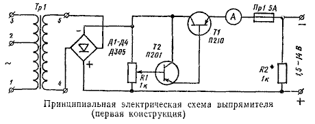

Универсальное зарядное устройство с регулированием
Выпрямитель (рис. 1) собран по мостовой схеме на четырех диодах Д1—Д4 типа Д305. Сила зарядного тока регулируется при помощи мощного транзистора Т1, включенного по схеме составного триода. При изменении смещения, снимаемого на базу триода с потенциометра R1, изменяется сопротивление цепи коллектор — эмиттер транзистора. Зарядный ток при этом можно изменять от 25 мА до 6 А при напряжении на выходе выпрямителя от 1,5 до 14 В.
Резистор R2 на выходе выпрямителя позволяет устанавливать выходное напряжение выпрямителя при отключенной нагрузке. Трансформатор собран на сердечнике сечением 16 см2. Первичная обмотка рассчитана на включение в сеть с напряжением 127 В (выводы 1—2) или 220 В (выводы 1—3) и содержат 350+325 витков провода ПЭВ 0,35, вторичная обмотка—45 витков провода ПЭВ 1,5. Транзистор Т1 устанавливают на металлическом радиаторе, площадь поверхности которого должна быть не менее 350 см.кв с обеих сторон пластины при толщине ее не менее 3 мм.
