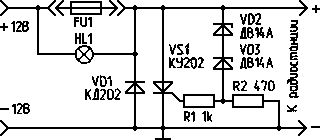

Предлагаемая схема обезопасит радиоаппаратуру, например, радиостанцию или магнитолу, от выхода из строя при случайной переполюсовке или повышении напряжения питания, что нередко бывает при неисправности генератора в автомобиле. Схема работает следующим образом. При правильной полярности и номинальном напряжении диод VD1 и тиристор VS1 закрыты, и ток через предохранитель FU1 поступает на выход устройства. Если полярность обратная, диод VD1 открывается и сгорает предохранитель FU1. Лампа HL1 загорается, сигнализируя об аварийном подключении. При правильной полярности, но входном напряжении, превышающем установленный уровень, задаваемый стабилитронами VD2 и VD3 (в данном случае - 16 В), тиристор VS1 открывается и замыкает цепь накоротко, что вызывает перегорание предохранителя и зажигание аварийной лампы HL1. Предохранитель FU1 должен быть рассчитан на максимальный ток, потребляемый радиоаппаратурой. Н.ЗАГЛЯДИН (UN7DR) |
