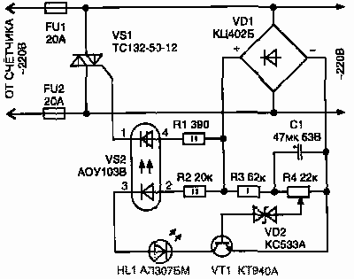

Повышенное напряжение в сети может появиться в результате аварии. Особенно эта проблема актуальна в сельской местности или на даче, где такие явления не редки. Это связано с тем, что подходящие сетевые провода имеют открытую (воздушную) проводку и возможен их обрыв с замыканием. Большая часть современной радиоаппаратуры имеет импульсные источники питания, которые в случае перегрузки выходят из строя. Постоянно контролировать сетевое напряжение неудобно, да и не эффективно. Ведь перегрузка при работающей радиоаппаратуре может произойти в любой момент времени. Предлагаемое устройство позволяет предотвратить повреждение электроприборов и радиоаппаратуры от повышенного напряжения. Простейший вариант защиты аппаратуры от перегрузки можно выполнить, используя специальный разрядник, включенный после входных предохранителей. Он имеет такую характеристику, что пробой газа внутри корпуса происходит при превышении действующего напряжении выше 270 В. Сработавший разрядник имеет очень малое внутреннее сопротивление и закорачивает сетевую цепь. В этом случае просто перегорят плавкие вставки (или сработает защитный электромеханический автомат), что прервет подачу напряжения на все включенные бытовые устройства. Основными недостатками разрядника является его дефицитность и нерегулируемый порог срабатывания.
Приведенная схема аналогична по принципу работы разряднику. Только вместо него использован более доступный электронный коммутатор — симистор.
При этом порог открывания VS1 можно установить с помощью резистора R4 на уровне 260 В (действующее значение). Конденсатор С1 устраняет срабатывание схемы от кратковременных помех (выбросов). Устанавливать светодиод HL1 не обязательно, но его удобно иметь при настройке, когда управление
симистором можно временно отключить. В ждущем режиме схема потребляет ток не более 3 мА. Проверить работоспособность устройства и установить порог срабатывания защиты можно при помощи ЛАТРа (установив предохранители FU1 на небольшой ток — 1 ...2 А).
