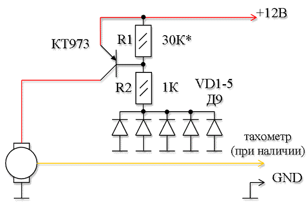

Устройство регулировки скорости вентилятора
Предлагаемое устройство позволяет автоматически регулировать
скорость вращения вентилятора в зависимости от температуры
охлаждаемого объекта, что в свою очередь снижает производимый
вентилятором шум, а также продлевает срок его службы.
Благодаря простоте предлагаемой схемы, монтаж можно осуществить в
навесном варианте. При этом транзистор крепится на радиатор с
помощью винта, через изолирующую прокладку, остальные детали
приклеиваются токонепроводящим клеем. Так как в качестве
термоэлементов используются диоды, необходимо обеспечить их тепловой
контакт с радиатором (термопастой или клеем). Составной транзистор
КТ973 можно заменить парой транзисторов КТ814 и КТ361. Подбором
резистора R1 регулируют температуру включения вентилятора. Устройство особенно эффективно при работе вместе с программными кулерами, такими как , . Схема взята из журнала "Радио" и переработана инженером ЦЭС№8 Вовненко А.С.
