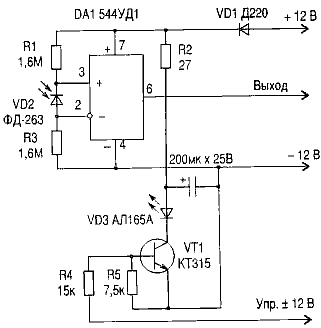

Инфракрасный порт для компьютера
 Связь на ик лучах
(для подключения к материнке)
  ВсЈ предельно просто и понятно. Я применял для связи своего компьтера и ноутбука, чтобы не мучаться с проводами. Хотя также "выглядит" как нуль-модемная связь. Если подключить эту схему к разьЈму на материнской плате вашего компьютера, то Windows9x без проблем еЈ найдЈт и установит.
  Подробно о работе в статье    "Инфракрасный порт и работа с ним"
