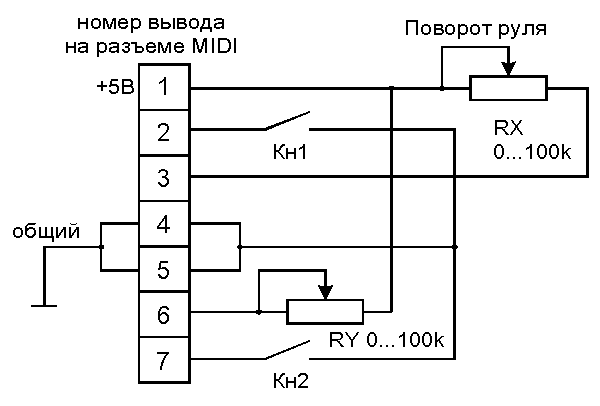

Еще с тех пор, когда я первый раз гонял в ралли (NeedForSpeed 1), я подумал: "А почему бы мне не сделать руль?". И действительно, ведь это совсем несложно! Долго не доходили до этого руки - играть все равно некогда - других дел хватает, но вот моему сыну - страстному фанату автомобилей в свои четыре с небольшим года управлять клавишами не очень удобно. То ли дело руль. Вот для этого юного автогонщика я в первую очередь и старался. Сама идея очень проста. В принципе руль - это тот же джойстик. Только немного другая механика и форма. Самое сложное - сам руль. Лучше всего взять готовый от детского автомобиля или даже от настоящего (хотя это наверное и круто, но он все же великоват). Я просто выпилил из фанеры и обмотал кожзаменителем. Затем надо придумать крепление (в зависимости от конструкции вашего руля). Руль должен свободно вращаться и на его оси необходимо установить переменный резистор на 100 кОм. Обязательно надо сделать ограничители (и по прочнее), не то на первом же повороте свернете резистору голову. К столу я креплю руль маленькими тисочками - очень удобно и надежно. Теперь педали - газ и тормоз. Можно сделать действительно педали и давить на них ногами (внутрь например поставить микрики), но я поступил проще - поставил переключатель на три положения (газ-нейтралка-тормоз) и закрепил возле руля, так как мой сынуля, сидя за компьютером, ногами до пола все равно не достает по причине своего малого возраста.
Распайка порта MIDI звуковой карточки:
Кнопки для газа и тормоза. Сопротивление переменного резистора от 100 до 220 кОм - обязательно с линейной характеристикой типа "А" У меня стоит 100 кОм. RY - можно тоже использовать для управления газ-тормоз, хотя он нужен в любом случае при калибровке. В "Настройках" в "Панели управления" в "Игровых устройствах" в Windows'е добавить устройство "Джойстик 2 оси и 2 кнопки". Там же можно провести калибровку. В игрушке выбираешь пункт управление джойстиком. В любом случае в каждой игрушке есть калибровка джойстика (в частности в NeedForSpeed 1 она есть). Единственная проблема которая у меня возникла - это когда включаешь управление в игрушке на джойстик - переключение по пунктам тоже осуществляется этим джойстиком, поэтому стоит чуть-чуть повернуть руль от среднего положения и курсор сразу начинает летать по всем пунктам. И вообще при калибровке заметны колебания курсора, которые впрочем во время игры абсолютно ни на что не влияют. Причем я так думаю, что проблема именно в моей звуковой карточке, так как она сама по себе очень сильно шумит (самая дешевая, что поделаешь). Думаю, что при хорошей карточке таких проблем не будет вообще. Купил я наконец-то себе новую звуковую карточку SB Live. Как я и ожидал - все проблемы с дрожанием курсора исчезли. Перестал летать курсор по меню и вообще работает все отлично. Я доволен. Как я говорил руль у меня выпилен из фанеры - я туго обмотал его толстым поролоном и уже поверх черным кожзаменителем. Получилось очень эстетично и просто классно. Вот думаю переделать крепление руля (поставить на подшипники что ли, чтоб не болтался). Купил небольшую аккуратную струбцину, чтобы крепить к столу. Осталось резистор RY закрепить где-нибудь, чтоб не висел на проводах и получится очень даже приличная конструкция. И играть приятно и другим показать не стыдно. Моему сыну уже пять и он гоняет как заправский гонщик. Поставил себе NeedForSpeed III. Все очень здорово! Он сам обнаружил джойстик (т.е. руль) и встал на него. Я не глядя в настройки весь в нетерпении запускаю, ревут двигатели, переключаю тумблер на "газ". "3, 2, 1 GO!" все рванули вперед, а я поехал назад. Нормально. Захожу в настройки - все правильно: "вперед-назад" задано управление самим джойстиком (т.е. резистором RY), а у меня он не используется (но подключен! просто висит на проводах). Ставлю в настройках управление кнопками джойстика. Запускаю, газ на полную, поехали. Начало меня мотать по дороге как новичка-водителя упившегося в "зюзю". Очнь большая чувствительность руля - чуть повернул руль и уже скоблишь стены. Что-то не то. Начал разбираться, вошел в настройки джойстика. Есть там режим "мертвой зоны" центрального положения - уменьшил почти до нуля, стало гораздо лучше. Потом заметил, что у меня руль имеет небольшой люфт (болтается говоря по-русски), затянул потуже. И самое главное поворот руля у меня был градусов 120 (я так поставил ограничители), раньше это не мешало, а теперь пришлось их переставить - угол увеличился почти до 270 градусов. Больше резистор не позволит (хотя больше по-моему и не надо). Машина перестала "рыскать" и больше не мотает со стороны в сторону. Небольшой поворот руля и машина делает плавный поворот по трассе, красиво, аж душа поет. Вот теперь ехать одно удовольствие и я теперь твердо знаю, что рулить курсорными клавишами с клавиатуры - это большое извращение. Единственный недостаток сейчас в моей конструкции - нет плавной регулировки скорости - резистор болтается на проводах - надо закрепить и рычажок приделать, чтоб цивильно было "газ" регулировать (или все же педали сделать), но это как время выберу. А теперь вот подумываю, может еще и штурвал сделать. Я тут запустил Descent III. Он джойстик (т.е. мой руль) определил, я даже порулил немного вправо-влево и отдельным
резистором RY вверх-вниз, а вперед-назад надо нажимать на клавиатуре, что очень
неудобно, вот если бы было четыре кнопки, тогда вперед-назад можно перевести на
них. Попробую как-нибудь задействовать кнопки от другого джойстика (выводы на
разъеме МИДИ-порта 10, 14) может получится. Попробуйте кто-нибудь. Если кого заинтересовала
