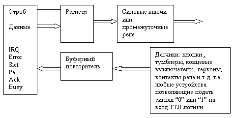

Доработка компьютера до возможностей управляющего контроллера
  Исходя из низкой нагрузочной способности параллельного адаптера, логично построить некий Модуль Согласования (МС), который будет принимать, хранить, усиливать управляющий сигнал и осуществлять управление. Одновременно МС может принимать внешние входные сигналы, их преобразовывать и передавать в компьютер. Очевидно, что простейшая схема МС будет иметь конфигурацию 8 выходных сигналов (каналов управления), 6 - входных, как показано на структурной схеме МС.

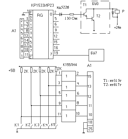

На основании схемы структурной строим схему электрическую принципиальную:
 Не спешите выбрасывать устаревший компьютер
  МС подключается к параллельному порту ПК стандартным "принтерным" кабелем Cetronix, обозначен на схеме - А1, с указанием контактов разъема адаптера. Датчики К1-К5 работают на замыкание. Микросхема К155ЛН4 служит для некоторой защиты адаптера от неблагоприятных внешних воздействий (в случае чего, проще заменить одну микросхему, чем весь адаптер). Можно использовать и другие элементы типа ЛН той же серии, например 155ЛН1, 155ЛН2, но в таком случае при обработке сигнала надо будет учитывать инверсию. При замыкании одного из ключей К1 на соответствующем входе логического повторителя высокий уровень сменяется низким, и на вход адаптера поступает сигнал изменения внешнего воздействия и заносится в порт 379Н, либо в 37АН (сигнал "разрешение прерывания") и затем обрабатывается программой. В ответ на внешние воздействия компьютер в соответствии с алгоритмом вырабатывает управляющие сигналы. Управляющая информация записывается по шине данных в регистр RG после прохождения стробирующего сигнала на вход С микросхемы КР1533ИР23. ТТЛ выход регистра защищен диодами КД522Б и резистором номиналом 130 Ом. Затем сигнал усиливается блоком усиления БУ0-БУ7, собранным в виде транзисторного ключа на элементах Т1,Т2. Напряжение питания на транзисторный ключ подается в зависимости от применяемого реле от +5 до +24В. Реле РП21 или аналогичные. Напряжение питания микросхем +5В. Вот и вся аппаратная часть. Можно приступать к программному обеспечению.
  При программировании управляющего сигнала нужно иметь в виду, что управление осуществляется сразу по всей шине данных. Например, если вначале был включен бит DАТА 0 (десятичный код 1, двоичный- 000000001), а затем возникла необходимость включить бит DАТА 1, не выключая DАТА 0, то надо подавать управляющий сигнал = 3 (00000011 двоичный). При управляющем сигнале=2 (00000010) произойдет отключение бита DАТА 0. Нужно также иметь в виду, что некоторые языки на прямую не поддерживают двоичный формат, поэтому, например в BASIC, все необходимые управляющие сигналы надо привести к десятичному формату. Входной сигнал считывается из МС в порт 379Н. Значимыми являются 4,5,6,7,8 биты порта. Опять же при необходимости надо привести входной сигнал к двоичному формату.
