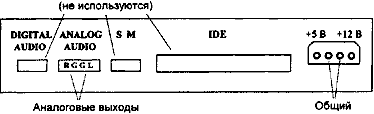

Пример размещения разъемов на задней панели одного из таких устройств приведен на рисунке. Все, что необходимо сделать, используя проигрыватель компакт-дисков, это подключить питание и соединить его с усилителем. Блок питания должен иметь два стабилизированных выходных напряжения: +12 В и +5 В. Ток, потребляемый приводом, обычно указан в паспорте, либо на корпусе. На передней панели - гнездо для подключения стереотелефонов, на задней имеется разъем аналогового выхода (ANALOG AUDIO) с амплитудой выходного сигнала до 1 В. К нему подключают двухпроводный экранированный кабель с соответствующим разъемом для соединения с усилителем. О.Люпаев |
