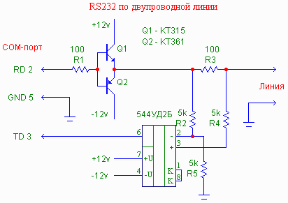

  От Борисенко А.А.: У меня реально работает на 80м и 1,2км. Транзисторы, показанные на схеме, сильно греются; поэтому лучше заменить Q1 КТ315 на КТ626, а Q2 КТ361 на КТ646. Резистор R3, чтобы вдруг ничего не cгорело, ставьте 0,5 Вт. Микросхему никакой другой заменять не стоит: УД1 и УД2В не подходят вообще, а у УД2А характеристики хуже, еЈ я ставить не пробовал, но, предполагаю, что она может сгореть.
  От Коряжкина Максима: пробовал-работает, теоретически схема может обеспечивать работу на несколько километров (у меня на 2,5 км работала месяц). Операционник вычитает собственный сигнал из общего и получает удаленный. Схему можно оптимизировать подбором резисторов исходя из длинны (сопротивления линии). Изучавший в школе закон ома сам поймет, ламер всеравно порты на компе попалит, так что объяснять не буду. И учтите - гальванической развязки тут нет!
