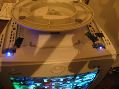

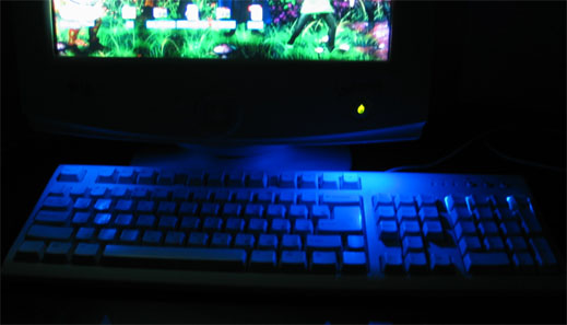

  Смотрится этот модинг достаточно стильно и он удобнее многих вариантов которые мне приходилось видеть. Вобщем, не буду много писать, а просто выложу фотки и всЈ сразу станет понятно. Секрет в том, что к монитору приклеены 2 синих SMD светодиода. Сами диоды не видно, видно только свет и даже не сразу понтно откуда свет. Диоды я крепил самым простым способом - припаял их на кусочек макетной платы и плату скотчем приклеил к монитору. Провода также приклеены скотчем и уходят под стол, а там к компьютеру. В компьютер провод попадает через вентиляционные отверстия в задней стенке и подключается к разъему питания (+5V) через резистор 130 Ом.
 Подсветка клавиатуры
 Подсветка клавиатуры  Подсветка клавиатуры
  После нескольких часов испытаний были обнаружены следующие недостатки:
1. мало света в центре, нужно поставить по центру ещЈ один диод;
2. синий свет не очень хорошо воспринимается, лучше поставить белые диоды - это будет не так красиво, но зато и света больше станет;
3. плохо видно подсветку дополнительной клавы.
