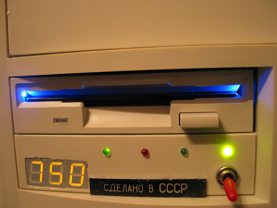

  Я видел несколько заметок на тему замены светодиода в флопике. Все просто меняют зеленый диод на красный или синий, получаетя конечно неплохо, но слишком просто. Я же решил немного усложнить этот модинг и добавить в него оригинальности. Вот что у меня вышло в итоге: я поставил два SMD светодиода по бокам от щели для дискет. К светодиодом как обычно подпаял тоненькие проводки. Сначала я просто подключил их к +5V на разъеме питания флопика, но потом подумал, что это не интересно и слишком просто. Я выпаял индикатор активности и впаял на его место свои светодиоды. Теперь при обращении к флопику из дисковода идет мягкий голубой свет. Получилось и красиво и функционально. Свет виден и при закрытой крышке и при вставленой дискете.
