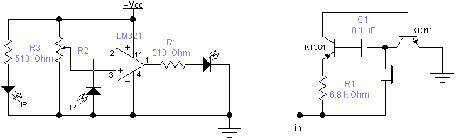

Все мы, конечно же знаем о инфра-красных лучах. Знаем, что пульты дистанционного управления от телевизора или музыкального центра посылают эти лучи на датчики, потом эти сигналы обрабатываются, и происходят разные действия. Инфра-красные лучи не видимы для наших глаз. Как это работает? Очень просто. Инфра-красный светодиод посылает лучи, а фотодиод инфра-красного диапазона реагирует на эти лучи. На фотодиоде появляется небольшое напряжение. Для контроля этих лучей я собрал простую схему на основе операционного усилителя. На выходе появляется +5 вольт, когда напряжение на фотодиоде выше, чем напряжение на переменном резисторе, с помощью которого регулируем чувствительность устройства. Если свет с инфра-красного светодиода падает на фотодиод, то на выходе ОС 0 вольт. Светодиод не горит. Если же между фотодиодом и инфра-красным светодиодом возникнет препятствие, то светодиод немедленно загорится. А вот схема устройства:
Микросхема LM324 содержит внутри 4 операционных усилителя. То есть на одной такой микросхеме можно отслеживать освещЈнность 4-х фотодиодов. Можно вместо светодиодов поставить приметивную пищалку собранную из двух транзисторов (Рис. 2). Если Вам нужно, чтобы светодиод или пищалка работали при попадании луча, и не работали при разорванном луче, то поменяйте выводы микросхемы 2 и 3 местми. Чувствительность устройства настраивается переменным резистором. У меня схема работала, когда с резистора на ОС поступало примерно 200 mV. А уж как применить эту схемку - это уже зависит от вашей фантазии. Дерябин Илья |
