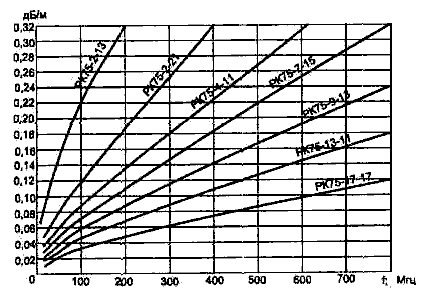

  Вторым важным параметром является удельное затухание. Эта величина характеризует потери уровня сигнала при его прохождении через один метр кабеля и позволяет сравнивать кабели разных марок. Затухание тем больше, чем больше длина кабеля и чем больше частота сигнала. Удельное затухание измеряется в децибелах на метр (дБ/м) и приводится в справочниках в виде таблиц или графиков.
 Таблица для пределения параметров каоксиального кабеля
Рис. 1. Удельное затухание коаксиальных кабелей
  На рис.1 приведены зависимости удельного затухания коаксиальных кабелей разных марок от частоты. Пользуясь ими, можно подсчитать затухание сигнала в кабеле, при известной его длине, на любой частоте. Обозначение коаксиального кабеля состоит из букв и трех чисел: буквы РК обозначают радиочастотный коаксиальный кабель, первое число показывает волновое сопротивление кабеля в омах, второе — округленный внутренний диаметр оплетки в миллиметрах, третье — номер разработки. Из графика видно, что удельное затухание зависит от толщины кабеля: чем он толще, тем удельное затухание меньше. Зная длину кабеля, воспользовавшись таблицей 1, можно перевести затухание из децибелов в относительное ослабление уровня сигнала на выходе.
