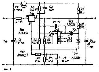

Мощный СН можно выполнить по схеме на рис. 9. Представленный вариант обеспечивает выходное напряжение в пределах 5...30 В при токе нагрузки до 5 А. Кроме микросхемы DA1 и регулирующего транзистора VT1, он содержит измерительный мост, образованный резисторами R2 — R5, R7, и компаратор на ОУ DA2. Особенность моста в том, что через входящий в него резистор R7 протекает большая часть тока нагрузки. Требуемое выходное напряжение устанавливают подстроенным резистором R6, значение тока (в данном случае 5 А), при превышении которого СН становится стабилизатором тока. Свечение светодиода HL1 сигнализирует о том, что устройство перешло в режим стабилизации тока.

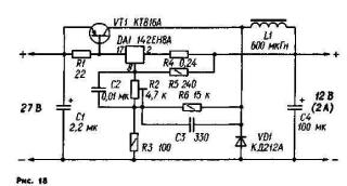

Импульсный «понижающий» СН с устройством управления на микросхемном стабилизаторе серии 142ЕН8 можно выполнить по схеме, изображенной на рис. 18. Требуемое выходное напряжение устанавливают подстроечным резистором R2.

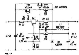

«Понижающий» импульсный СН с узлом защиты от перегрузки, срабатывающей при выходном токе более 4 А.
