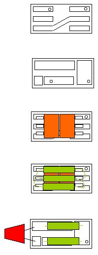

Пока напряжение выше заданного порога светодиод погашен, и устройство потребляет ток не больше 500 микроампер. Как только напряжение упадЈт, светодиод включается и сигнализирует о разряде батарей. Порог включения очень резкий, светодиод сразу начинает светиться полным накалом. Преимущество схемы: простота, малое количество деталей и неплохая термостабильность. Этот индикатор можно сляпать за час из хлама, которого всегда достаточно у любого радиолюбителя. Схема была взята из какого то "Радио", а конструкцию я сделал свою собственную. Цель была сделать встраиваемый индикатор минимального объЈма. Практически всЈ вписано в параллелепипед 7х7х25 мм.
Размер - чем меньше, тем лучше. Светодиод АЛ307Б с током свечения 10 ма. Можно использовать и зелЈный светодиод, но тогда поплывут пороги срабатывания. Кстати сказать, индикатор имеет заметный (0,2-0,4 вольта) гистерезис, что практически исключает подмаргивание индикатора. Андрей Гуленок
При эксплуатации аккумуляторов очень важно не допускать разряда батарей ниже определЈнного предела. Это возможно если устройство обладает встроенным интеллектом и само отключается при низком напряжении. Однако простые устройства нужно отключать вручную. Для этой цели служит приведенная ниже схема.
Технология такова. БерЈм кусочек двустороннего текстолита и выпиливаем прямоугольник 16х7 мм. Скальпелем прорезаем фольгу и формируем контактные площадки. С обратной стороны рисунок проще. Точками отмечены дырочки. Металлизировать отверстия лишняя морока, по этому просто пропускаем в дырочки проводки и соединяем верхние и нижние дорожки. Плата готова. Приступаем к монтажу деталей. Транзисторы кремниевые, прекрасно работает сладкая парочка КТ315 - КТ361, хотя в качестве VT1 чего только не втыкалось. Для минимизации размеров корпуса транзисторов можно подпилить надфилем, но главное не переусердствовать. Припаиваем транзисторы, прямой лицом, а обратный спиной вверх. Сверху напаиваем R1, R2, R5. Желательно ничего не перегреть и не перемкнуть. Теперь переворачиваем плату на спину и припаиваем делитель R3 R4 и светодиод. Припаиваем проволочную перемычку от плюса светодиода к базе VT2 и провода питания. Конструкция готова. Возможно, придЈтся поиграть сопротивлениям резисторов R3 и R4, но доступ к ним простой. Готовую конструкцию можно залить лаком, эпоксидкой, парафином…. Крепить еЈ лучше термоклеем, хотя можно увеличить размер платы и предусмотреть "уши", но это уже по месту. Теперь о деталях. Резисторы рассчитываем по эмпирическим формулам:
