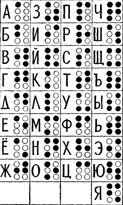

Для передачи информации от учителя к ученику должна быть установлена контактная связь. Иными словами, когда учитель, различными положениями и движениями пальцев, изображает сигналы, обозначающие буквы и другие знаки, ученик должен осязательно воспринимать эти сигналы и расшифровывать их. Здесь решающую роль призваны играть специальные технические средства. Ниже описывается прибор, позволяющий осуществлять передачу информации учителем одновременно группе слепоглухих учеников. Слепоглухие на известном этапе обучения овладевают системой Брайля, в которой буквы, цифры и другие знаки представляют собой комбинацию рельефных точек, считываемых осязательно. Все книги, изданные для слепых и слепоглухих, отпечатаны таким рельефно-точечным шрифтом. На рис. 1 приведен русский алфавит и его эквивалент в системе Брайля. Рельефно-точечный алфавит может быть рассмотрен как , шестиэлементный равномерный код, в котором кодовыми символами являются “наличие точки” и “отсутствие точки”. Это позволяет получить равномерный двоичный код, который весьма удобен при передаче и переработке информации. В двоичном коде, к примеру, буква А представится комбинацией 000001, а буква Я — 101011.

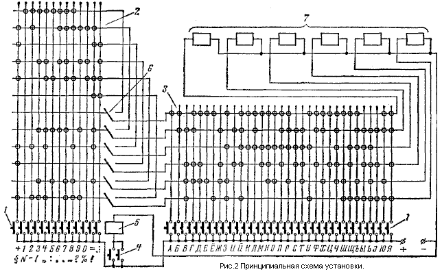

На этой основе во Владимирском педагогическом институте было разработано и изготовлено “Устройство прямой связи”, посредством которого учитель получил возможность передавать сообщения одновременно группе слепоглухих учеников. Принципиальная схема установки показана на рис. 2. “Устройство прямой связи” имеет пульт учителя, который снабжен двухрегистровой клавиатурой с буквенными и цифровыми знаками, знаками препинания и др., клавишами переключения регистров и клавишей пробела. С пультом учителя электрически соединен ряд индивидуальных пультов — сигнализаторов. Каждый из сигнализаторов представляет собой электромеханическую систему, содержащую по шести электромагнитов с штифтами-сердечниками, перемещающимися в вертикальном направлении в отверстиях верхней платы сигнализатора. Эти штифты образуют рельефно-точечный знак, соответствующий по системе Брайля знаку, обозначенному на нажатой клавише. “Устройство прямой связи” содержит сорок шесть кнопочных ключей 1, связанных с соответствующими клавишами клавиатуры и включенных в вертикальные шины диодных матриц 2 и 3. В схеме имеется переключатель регистров, состоящий из двух параллельно соединенных ключей 4, связанных с клавишами переключения регистров, и управляемого ими реле 5 с переключающими контактами 6. Катушки 7 электромагнитов сигнализаторов подключены к горизонтальным шинам диодной матрицы 3 (на схеме для простоты показаны катушки только одного сигнализатора). Передача информации аналогична работе на пишущей машинке. Информация вводится посредством ключей 1 в диодные матрицы 2 и 3, осуществляющие перевод букв, цифр и других знаков в электрические сигналы, соответствующие буквенным, цифровым и другим знакам рельефно-точечного шрифта. Для передачи знаков, относящихся к верхнему регистру, сначала нажимается одна из клавиш переключения регистров, а затем — соответствующая знаковая клавиша. При нажатии на клавишу переключения регистров ключ 4 замкнет цепь реле 5, в результате чего переключающие контакты 6 отключат от горизонтальных шин матрицы 3 нижние шесть шин матрицы 2 и подключат к ней верхние шины. При замыкании ключей ток от источника через диоды матрицы поступит в обмотки соответствующих электромагнитов 7. При этом якоря электро магнитов воздействуют на связаных с ними подвижные штифты, находящиеся в отверстиях платы сигнализатора, их верхние концы поднимутся над поверхностью платы и создадут рельефно-точечные знаки. Например при замыкании ключа А ток через вертикальную шину и диод поступит только на верхнюю горизонтальную шину матрицы 3. Будет образован сигнал 000001, сработает один электромагнит и над поверхностью сигнализатора образуется одна рельефная точка. Пробельная клавиша клавиатуры не связана с электрическими цепями, а служит для поддержания нужного ритма передачи информации, позволяя ее нажатием создавать временной интервал между группами знаков (словами). М. Германов |
