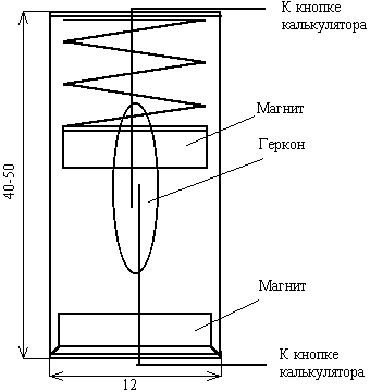

Здоровье – в движении! Этот лозунг взят на вооружение теми, кто занимается бегом. Но многие бегать не могут из-за болезней сердца. Показана ходьба. С небольшим увеличением дистанции. Здоровому человеку бывает интересно, а сколько же он натопал за день? Полезно знать пройденное расстояние беременным женщинам. Врачи рекомендуют им проходить не менее 10 км! Всем этим людям подойдет предлагаемый шагомер из калькулятора. Основным элементом шагомера является датчик удара. Недавняя (Электрик, №4, 2002 г.) подборка из патентного фонда датчиков удара, мягко говоря, не выдерживает критики. Так можно запатентовать и прыщик на носу, были бы деньги. Предлагаю свой вариант опробованного датчика удара (колебаний). Датчик состоит из круглого пенала (смотрите рисунок) с двумя крышками.
Включите калькулятор и нажмите кнопки «1» «+» «1» «=». Высветится цифра 2. Дальнейшее замыкание контактов геркона будет прибавлять по единице к цифре на индикаторе. Теперь необходимо отрегулировать положение магнитов относительно геркона. Положение геркона в пенале определяет чувствительность датчика. Положение магнитов относительно друг друга определяет точность отсчета при ходьбе. Положение подвижного магнита регулируется перемещением верхней крышки в пенале. Расположение магнитов разными полюсами дает демпфирование колебаний подвижного магнита. Он находится как бы в подвешенном равновесном состоянии. Колебания при ходьбе кратковременно выводят его из этого состояния. Во время регулировки датчика необходимо считать количество пройденных шагов и сравнивать с показаниями калькулятора. После окончания регулировки верхняя крышка фиксируется в пенале (геркон в отверстиях крышек) герметиком. Пенал должен быть сделан из немагнитного материала (алюминий, пластмасса). Внутренний диаметр пенала должен обеспечивать свободное прохождение подвижного магнита. Кольцевые магниты взяты из кнопок клавиатуры старых ЭВМ. Там же можно взять и геркон. Чтобы магнит двигался по пеналу и геркону без перекоса, внутрь магнита вставляется пластмассовое кольцо с отверстием по диаметру геркона. Пружина наматывается из нихрома толщиной 0,15-0,2 мм. Диаметр намотки по диаметру магнита. Крышки лучше сделать из толстой резины. Калькулятор для шагомера необходимо брать такой, у которого нет автоматического отключения питания. Верхний магнит можно ставить без пружины, если его диаметр немного меньше диаметра пенала. Чтобы магнит проходил без зацепов и не мог перекосится под действием силы второго магнита. Тогда регулировку надо производить перемещением нижнего магнита. Во время транспортировки датчик необходимо держать в вертикальном положении. Эрнст Неизвестный
В центре крышек есть отверстия, через которые проходят электроды геркона. К нижней крышке неподвижно приклеен герметиком кольцевой магнит. Второй кольцевой магнит подвешен на пружине к верхней крышке. Пружина приклеена к магниту и крышке при помощи автомобильного силиконового герметика. Кольцевые магниты установлены противоположными полюсами так, чтобы они отталкивались друг от друга. К электродам геркона припаиваются гибкие провода, которые идут к калькулятору. В калькуляторе провода припаиваются к проводникам, которые замыкает кнопка «=».
