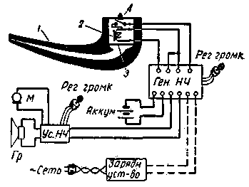

В некоторых случаях при таких серьезных заболеваниях, как рак гортани, предотвратить развитие болезни у пациента удается, лишь удалив операционным путем гортань. Потеря голосовых связок приводит к тому, что больной лишается возможности говорить. Облегчить пациенту положение может в этом случае пользование "искусственной гортанью". Одна из конструкций такой "искусственной гортани", выпускаемая итальянской фирмой Ticchioni, показана схематически на рис. 1. Генератор НЧ вырабатывает электрические колебания, которые по проводам передаются к вибратору 2 с мембраной 3, смонтированному в корпусе 1, напоминающем обычную курительную трубку. Включение генератора производится нажатием кнопки 4, размещенной сбоку трубки. Таким образом, вибратор при нажатии кнопки выполняет функции утраченных голосовых связок. Звуковые колебания по каналу трубки подаются в полость рта, где они с помощью артикуляционного аппарата - язык, губы и т. д. - модулируются и превращаются в достаточно четкую речь. Речь далее может быть усилена дополнительным усилителем с громкоговорителем.
