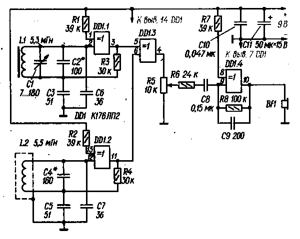

 Металлоискатель   Металлоискатель, принципиальная схема которого изображена на рис. 1, собран всего на одной микросхеме К176ЛП2. Один из ее элементов (DD1.1) использован в образцовом генераторе, другой (DD1.2) - в перестраиваемом. Колебательный контур образцового генератора состоит из катушки L1 и конденсаторов С1, С2, перестраиваемого - из поисковой катушки L2 и конденсатора С4; первый перестраивают перменным конденсатором С1, второй - подборкой конденсатора С4. На элементе DD1.3 выполнен смеситель колебаний с образцовой и переменной частотами. С нагрузки этого узла - переменного резистоpa R5 - сигнал разностной частоты поступает на вход элемента DD1.4, а усиленное им напряжение 34 - на головные телефоны ВР1. Прибором можно обнаружить пятикопеечную монету на глубине до 60 мм, а крышку канализационного колод ца - на глубине до 0,6 м.

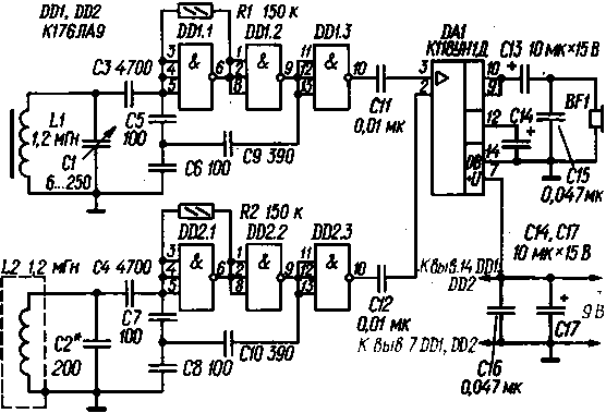

  Несколько большей чувствительностью обладает металлоискатель, собранный по схеме, показанной на рис. 2. Здесь в качестве смесителя и усилителя колебаний разностной частоты применена микросхема К118УН1Д (DAI). Образцовый и перестраиваемый генераторы этого прибора также идентичны по схеме, каждый из них выполнен на двух инверторах (DD1.1, DD1.2 и DD2.1, DD2.2 соответственно), элементы DD1.3 и DD2.3 - буферные (ослабляют влияние смесителя на генераторы). Образцовый генератор настраивают на заданную частоту переменным конденсатором С1, перестраиваемый - подборкой конденсатора С2.

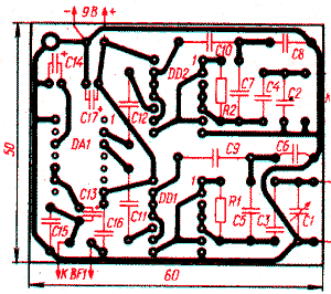

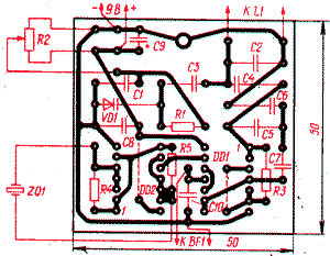

  Каждый из металлоискателей смонтирован на печатной плате из фольгированного стеклотекстолита толщиной 1,5 мм. Чертеж платы и расположение деталей первого из них (по схеме на рис. 1 показаны на рис. 4, второго (рис. 2) - на рис. 5, третьего (рис. 3) - на рис. 6. Платы рассчитаны на установку постоянных резисторов МЛТ 0,125 (МЛТ-025, ВС-0,125), конденсаторов КТ-1 (С2-С7 - в первом, С2, С5-С8 - во втором, С2, СЗ, С5-С7 - в третьем) КМ-4 или К10-7Е (соответственно С8-С10; СЗ С4, С9-С12, С15, С16; С2, СЗ, С5-С7) и К50-6 (остальные). Для перестройки генераторов по частоте применены переменные конденсаторы с твердым диэлектриком от малогабаритных транзисторных приемников "Мир" (в первом устройстве) и "Планета" (во втором). Разумеется, возможно использование и любых других подходящих по габаритам и значениям минимальной и максимальной емкости конденсаторов, в том числе и подстроечных КПК-З емкостью 25...150 пФ. Переменные резисторы R5 (рис. 1) и R2 (рис. 3) - малогабаритные любого типа. С целью уменьшения размера смонтированных плат по высоте оксидные конденсаторы С11 первого металлоискателя и С9 третьего установлены параллельно платам (их выводы согнуты под углом 90о). Кварцевый резонатор смонтирован на отдельной плате из стеклотекстолита, закрепленной параллельно основной со стороны деталей.

  Налаживание металлоискателя по схеме на рис. 1 сводится к настройке его генераторов на частоту примерно 100 кГц. Перестраиваемый генератор настраивают на эту частоту подбором конденсатора С4, образцовый - конденсатора С2, установив предварительно ротор конденсатора С1 в среднее положение. Образцовую частоту подбирают такой, чтобы частота звукового сигнала в телефонах оказалась в пределах 500... 1000 Гц. Аналогично, но на частоту около 300 кГц, настраивают генераторы второго прибора (перестраиваемый - подборкой конденсатора С2, образцовый - самим переменным С1).
