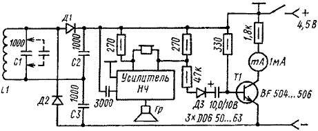

Комбинированный металлоискатель представляет прибор высокого класса, состоящий из передатчика и приемника. Генератор ВЧ передатчика работает по схеме с параллельным контуром (L1 С1 на тиристоре Д1, рабочая частота 120 кГц) Рамочные антенны (передающая и приемная) размещаются относительно друг друга под прямым углом так, чтобы приемник не мог принимать сигналы генератора. Металлический предмет искажает магнитное поле генератора, и антенна приемника улавливает его колебания. Масса металла действует как дополнительный излучатель, направляя часть энергии генератора в антенну приемника. В состав передатчика входит также звуковой генератор Т1 (КТ117) на частоту 200 Гц. Д1 тиристор, мощность - 0,25-1 Вт. При обнаружении металлического предмета в телефонах слышится звук с частотой 200 Гц. Сила звука зависит от массы металла и расстояния до него. Приемник (диоды Д1 и Д2) - детекторный. Колебательный контур его LI C1 настроен на частоту 120 кГц. Усилителем может быть любой усилитель НЧ радиоприемника. Достаточно, чтобы он был не менее чем на 5-6 транзисторах. На выходе подключают динамическую головку громкоговорителя или добавочные телефоны.
Транзистор Т1 - усилитель постоянного тока (УПТ) для стрелочного прибора (0,1 мА), измеряющего уровень принимаемого сигнала. Таким образом, в нашем распоряжении имеются визуальный и акустический индикаторы. Рабочая частота искателя 120 кГц, что не мешает радиоприему, так как промежуточная частота (ПЧ) большинства приемников 465 кГц. Катушка L1 (рамочная антенна передатчика) состоит из 74 витков провода ПЭВ 0,4 (рис. 2). Отвод сделан от второго витка снизу (по схеме); сначала наматывают катушку с двумя витками, затем в том же направлении с 72 витками и соединяют их последовательно. В приборе применены бумажные конденсаторы на рабочее напряжение 200 В, за исключением Cl, C2 и СЗ, которые должны быть пленочными. Телефоны лучше взять с сопротивлением катушек 2... 4 кОм. Корпус передатчика и кронштейн катушки антенны делают из пластмассы. Размеры корпуса 50 х 95 х 160 мм. Источник питания: две 4,5 -вольтовые батареи, включенные, последовательно, или две 9-вольтовые, соединенные параллельно. Рамочная антенна приемника L1 содержит 68 витков провода ПЭЛ или ПЭВ 0,4. Транзисторный усилитель НЧ удобно скомпоновать вместе с приемником. Его можно носить на ремне через плечо. Стрелочный измерительный прибор располагают на корпусе приемника. Миллиамперметр можно взять и с меньшей чувствительностью (0...5...10 мА). Передатчик с приемником укрепляют на концах деревянного шеста диаметром 20 и длиной 600... 900 мм. Приемник приклеивают эпоксидной смолой (ЭД-5, ЭД-6), а передатчик размещают на штативной головке 1 на рис. Катушка L1 для удобства установки нулевого сигнала. Обе катушки обматывают слоем изоляционной ленты для защиты от влаги.

Налаживание. Входной контур приемника на частоту передатчика настраивают подбором величины емкости конденсатора С1 При этой операции передатчик располагают на расстоянии 3 м от приемника. Регулятор усиления устанавливают в положение максимальной громкости, а рамку приемника ориентируют так, чтобы громкость и показания миллиамперметра были наибольшими. Затем приемник выключают и параллельно конденсатору С1 подсоединяют керамический или слюдяной конденсатор емкостью 500 пФ. Если повторение предыдущей проверки покажет, что громкость звука или показания миллиамперметра уменьшатся, то дополнительный конденсатор нужно убрать. Если громкость возрастает, конденсатор оставляют или подключают еще один. Настройка производится один раз. Затем передатчик закрепляют на конце шеста в штативной головке и, вращая его, находят положение, при котором в приемник не будет попадать сигнал. Передатчик фиксируют в этом положении. Перед началом поисков предметов еще раз проверяют установку на нуль.
Применение. Металлоискатель держат в руке. Рамочная антенна приемника должна находиться вблизи поверхности земли и параллельно ей.
Прибор эффективно обнаруживает металлические предметы больших и средних размеров. Начать следует с предметов типа консервной банки, закопанных на глубине до 1,5 м в обычном грунте.
