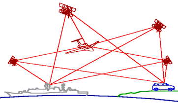

 Космический сегмент GPS   Спутниковая навигационная система GPS представляет собой целый комплекс, основой которого являются 24 спутника (системы NAVSTAR) и ряд наземных станций слежения, объединенных в общую сеть. Спутники вращаются вокруг Земли по круговым орбитам на высоте около 20 200 км (11 000 морских миль). Указанная высота необходима для обеспечения стабильности орбитального движения спутников и уменьшения фактора влияния сопротивления атмосферы. В качестве абонентского оборудования служат индивидуальные GPS-приемники, способные принимать сигналы со спутников и по принятой информации вычислять свое местоположение. Каждый спутник делает два полных оборота менее чем за 24 часа и движется со скоростью примерно 11 000 км/ч. В шести различных плоскостях расположено по 4 спутника, имеющих наклон к экватору в 55°. На борту каждого спутника установлены атомные часы, обеспечивающие точность 10-9 с, вычислительнокодирующее устройство и передатчик мощностью 50 Вт, излучающий на частотах f1 = 1575,42 МГц и f2 = 1227,60 МГц. Сигнал f1 имеет два дальномерных кода с псевдослучайным шумом (PRN), P-код и C/A-код. «Точный» или P-код может быть зашифрован для военных целей. «Грубый» или C/A-код не зашифрован. Сигнал f2 модулируется только с P-кодом. Большинство гражданских пользователей используют C/A-код при работе с GPS-системами. Каждую миллисекунду спутники передают на Землю:
