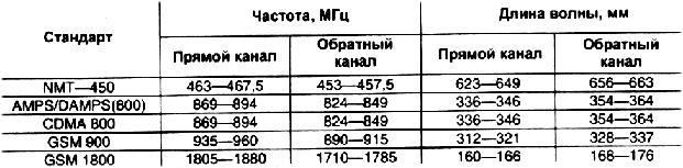

  При испытании антенна позволила увеличить сигнал с двух градаций шкалы индикатора сотового телефона Motorola M3788 до четырех, что обеспечило качественную телефонную связь. Если получившегося усиления антенны недостаточно, увеличить его можно построением антенной решетки, например, из двух или четырех зигзагообразных антенн, либо используя рефлектор типа "усеченный" рупор [2, с. 77]. Но эти решения значительно усложняют изготовление и настройку антенны и поэтому автором не опробованы. Данные по частотам и длинам волн различных стандартов сотовой связи приведены в таблице. Воспользовавшись ими и пересчитав линейные размеры, можно сконструировать подобные антенны и для других диапазонов.
