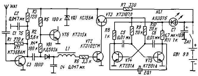

В последние годы подслушивание разговоров с помощью радиомикрофонов получило, увы, заметное распространение как в бизнесе, так и в быту. На радиорынках сегодня можно без труда приобрести различные "жучки", "баги" и т. п. различной степени сложности. Обнаружить их можно с помощью приемников (сканеров), "просматривающих" электромагнитное излучение в широкой полосе частот - от килогерц до гигагерц. Такие приемники обычно весьма дорогие. Но на определенном уровне эту проблему удается решить и с помощью более простых устройств - сигнализаторов и индикаторов наличия высокочастотного поля. Об одном из вариантов такого прибора и рассказывает публикуемая здесь статья. Прибор для поиска микропередатчиков представляет собой звуковой и световой сигнализатор наличия радиочастотных излучений. Он имеет высокую чувствительность в полосе частот до 1 ГГц. Например, "жучок" с излучаемой мощностью 1,5 мВт (выходной каскад на одном маломощном транзисторе) можно обнаружить с расстояния около 10 см. Точную зависимость чувствительности сигнализатора от частоты автору определить не удалось из-за отсутствия необходимой для этого аппаратуры. Конструкция прибора проста и доступна для повторения даже радиолюбителям с небольшим опытом изготовления электронных устройств. В нем использованы доступные компоненты. При этом потребительские свойства этого сигнализатора весьма неплохие. Он имеет малые размеры и массу, что позволяет его постоянно носить в кармане. Прибор прост в эксплуатации: единственный орган управления - выключатель питания. Принципиальная схема сигнализатора показана на рис. 1. При приближении антенны WA1 к микропередатчику в ней наводится высокочастотное напряжение, которое через конденсатор С1 поступает на вход УРЧ (транзистор VT1). Емкость конденсатора С1 определяет нижнюю границу принимаемого диапазона частот. Ее подбирают такой, чтобы индикатор не реагировал на бытовые низкочастотные помехи от электродвигателей, тиристорных регуляторов напряжения, ГСП магнитофонов и т. п.
С выхода УРЧ сигнал поступает на диодный детектор VD1. Через фильтр C4L1 и резистор R6 постоянная составляющая продетектированного сигнала поступает на вход усилителя постоянного тока (транзисторы VT2, VT3). Резистор R6 несколько снижает чувствительность индикатора, но он необходим для того, чтобы избежать резкого повышения чувствительности прибора на частоте резонанса контура C4L1 (около 50 кГц). Усилитель постоянного тока управляет работой мультивибратора на транзисторах VT4 и VT5. К коллекторным цепям транзисторов VT4, VT5 подключен пьезоизлучатель ZQ1, который преобразует электрические колебания, вырабатываемые мультивибратором, в звук. Такое включение излучателя повышает громкость его звучания. При работе мультивибратора, кроме того, светится и свето-диод HL1. Чем больше сигнал от "жучка", тем больше ток через транзистор VT3 и тем выше частота звукового сигнала и его громкость, а также интенсивность свечения светодиода HL1. Перемещая сигнализатор, ищут его положение, при котором максимальны громкость сигнала и яркость светодиода. Затем в "ближней зоне" проводят визуальный поиск местонахождения подслушивающего устройства. На диод VD1 через резистор R4 поступает напряжение смещения со стабилизатора напряжения R5, VD6, которое приоткрывает диод VD1 и транзистор VT2. Это повышает чувствительность детектора к малым уровням ВЧ сигналов. Резистор R4 подбирают так, чтобы светозвуковой сигнализатор находился на грани срабатывания сигнализатора. Как следствие, даже очень небольшая добавка напряжения, возникающая при детектировании исследуемого сигнала, открывает транзисторы VT2, VT3,запуская мультивибратор. Недостаток такого решения - заметная термочувствительность сигнализатора. Ее можно устранить, подобрав R4 так, чтобы сигнализатор не срабатывал самопроизвольно в выбранном диапазоне температуры. Облегчит эту процедуру применение в качестве VT2 транзистора с очень малым обратным током. Диод VD1 можно заменить на КД503Б, КД509А, КД512А, КД407А или КД409А. Стабилитрон VD3 - любой с напряжением стабилизации 5...7 В. Транзистор VT1 - КТ368 с любым буквенным индексом в любом корпусе либо другой высокочастотный, например, КТ3101А-2, КТ3120А, КТ3124. Транзистор VT2 - КТ3102 с индексами Г, Е. Заменять его на другие не стоит, так как он имеет очень малый начальный ток коллектор-эмиттер - менее 0,05 мкА. Транзистор VT3 можно заменить на КТ3107 с индексами К, Д. Вместо транзисторов VT4 и VT5 допускается использовать любые кремниевые маломощные соответствующей структуры с подходящей цоколевкой. Лишь бы обратный ток коллектора был достаточно мал, чтобы мультивибратор не самовозбуждался. По этой причине нельзя применять германиевые транзисторы. Чем больше коэффициент передачи тока каждого транзистора, тем выше чувствительность всего устройства. Автор использовал пьезоизлучатель ZQ1 от электронных часов "Монтана", но здесь подойдут и другие. Дроссель L1 должен иметь индуктивность 1...2 мГн. В авторском варианте он содержит 180 витков провода ПЭЛШО-0,12 на кольце от импульсного трансформатора ТИ-18. Выключатель SA1 - ПД9-2. Антенна WA1 - телескопическая от импортной магнитолы общей длиной 32 см. Слишком длинную антенну использовать не следует. Налаживание сигнализатора начинают с установки напряжения смещения на диоде VD1. Для этого конденсатор СЗ нужно временно отключить. Вместо резистора R4 временно устанавливают переменный сопротивлением 560 кОм. Вращая его движок, добиваются исчезновения звука. Если теперь поднести устройство к лампе на-каливания или вынести на солнечный свет, то сигнализатор начнет слабо пищать, набирая громкость с нагревом. Затем измеряют сопротивление переменного резистора и устанавливают резистор R4 с сопротивлением, в полтора раза большим. Это обеспечит работоспособность сигнализатора радиоизлучения в приемлемом диапазоне температуры. Усиление УРЧ регулируют подбором резистора R2.

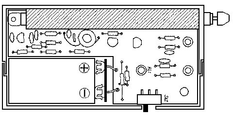

Корпус прибора - коробка для слайдов. Расположение элементов в корпусе показано на рис. 2. В торце коробки делают отверстие по диаметру самого толстого звена телескопической антенны. На это звено натягивают отрезок резиновой трубки, размоченной в толуоле. Длина трубки должна немного превышать длину коробки. После испарения толуола резиновая трубка плотно приклеится к антенне. Резиновую трубку обрезают так, чтобы при установке антенны в корпус она, сжавшись, плотно удерживала антенну. Плату вставляют под резиновую трубку. На корпусе снаружи укрепляют полоску медной фольги и соединяют ее с общим проводом. На начальном этапе поиска "жучка" следует касаться фольги большим пальцем руки. В этом случае ваше тело играет роль противовеса, что повышает чувствительность прибора. При "ближнем" поиске можно палец от фольги убрать. Это понизит чувствительность прибора и повысит точность определения местонахождения "жучка". В. ЧИСТОВ |
