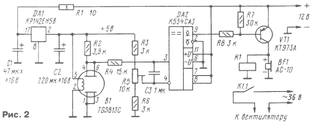

  Для уменьшения отвода тепла трубка соединена с выводами 1—3 и 4—6 четырьмя тонкими проводниками, фиксирующими ее в подвешенном состоянии. Эти попарно соединенные друг с другом выводы являются выводами газочувствительного резиста. Схема прибора с датчиком, чувствительным к пропану, бутану и метану, показана на рис. 2. DA1 — стабилизатор напряжения. Для снижения мощности, рассеиваемой на микросхеме DA1, установлен резистор R1, снижающий напряжение на ее входе примерно до 10 В (ток подогрева датчика В1 — 0,2 А, падение напряжения на микросхеме К142ЕН5В не должно быть менее 2,5 В).
  Движок резистора R5 устанавливают так, чтобы в незагазованном помещении напряжение на неинвертирующем входе компаратора DA2 несколько превышало бы напряжение на его инвертирующем входе. В этом случае напряжение на прямом выходе компаратора (вывод 9) близко к питающему и транзистор VT1 надежно закрыт.
  При загазованности, достигшей определенной концентрации (ниже,конечно, взрывной, см таблицу из [1]), сопротивление датчика В1 понизится до такой величины, что напряжение на неинвертирующем входе станет меньше, чем на инвертирующем. В этом режиме напряжение на выводе 9 компаратора будет близко к нулю. Транзистор VT1 откроется, сирена BF1 оповестит окружающих о газовой опасности, а вентилятор начнет откачку загазованного воздуха. Подстроечный резистор R5 — СПЗ-38а или любой другой. Конденсаторы С1, С2 — любые оксидные, СЗ — КМ-6 или К10-176. В качестве реле К1 может быть использовано любое 12-вольтное реле в герметитичном исполнении, например, РЭС8 (паспорт РС4 590 063). Пьезосирена BF1 — любая 12-вольтная, в том числе и самодельная [3].

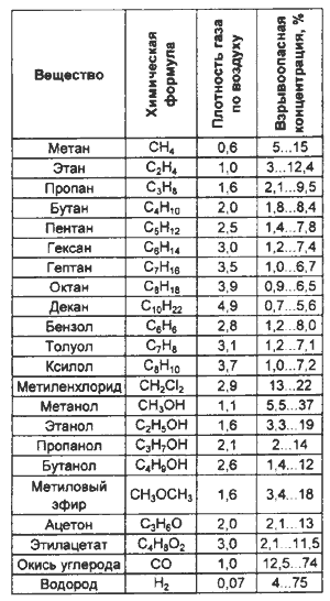

 Таблица концентрации газов  График для настройки
  Поскольку калибровку прибора непосредственно по концентрации газа из соображений безопасности рекомендовать нельзя, выставить нужный порог его срабатывания можно расчетным путем, ориентируясь на график, приведенный на рис. 3. Здесь Ro — сопротивление датчика TGS813C в атмосфере, содержащей воздух и 0,1 % метана, a R — его сопротивление при иной загазованности. Почти десятикратное снижение сопротивления датчика в атмосфере, содержащей воздух и 0,5 % метана (одна десятая от взрывоопасной концентрации по сравнению с чистым воздухом), позволяет выставить заведомо безопасный порог срабатывания датчика. В том, что прибор обладает высокой чувствительностью, следует все-таки убедиться на поднесенную к датчику газовую зажигалку (со сбитым пламенем) он должен отреагировать тревожным сигналом с задержкой в несколько секунд. Заметим в заключение, что хотя включение вентилятора будет происходить во взрывобезопасной атмосфере, искрение в нем должно быть исключено в принципе, т е его электродвигатель не может быть коллекторным.
