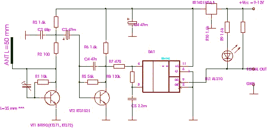

  Датчик DMS-4 предназначен для использования в системах охраны, сигнализации и автоматического управления различными объектами (например воротами и т.д.). Технические характеристики:
- напряжение питания 9…12 вольт - потребляемый ток не более 20 мА - минимальный размер регистрируемого объекта 0.3 м - диапазон скоростей движения регистрируемых объектов от 0.1 до 10 м/сек - температура окружающей среды от –25 до + 60 град - дальность действия: обнаружение человека до 6 м, обнаружение автомобиля до 30 м - рабочая частота около 900 мГц - мощность излучения не более 0.5 – 1 мвт
  Датчик состоит из СВЧ генератора на транзисторе КТ371 (КТ368), предварительного усилителя на транзисторе КТ3102 (КТ315) и компаратора на микросхеме К554СА3. СВЧ сигнал, вырабатываемый генератором, излучается штыревой антенной и после отражения от движущегося объекта получает сдвиг по частоте, равный DFотр = 2*V*Fизл/C, где V – скорость движения объекта, С – скорость света, F – частота передачи. Отраженный от объекта сигнал принимается той же самой антенной и в СВЧ генераторе, который в этом случае работает как приемник прямого преобразования, преобразуется в сигнал низкой (инфразвуковой) частоты. Фактически генератор работает как автодин. Полученные низкочастотные колебания усиливаются предварительным усилителем и далее в компараторе преобразуются в прямоугольные импульсы. При отсутствии отраженных сигналов напряжение на выходе компаратора имеет высокий уровень. Подстроечный конденсатор в схеме СВЧ генератора служит для установления частоты, равной резонансной частоте антенны (подбирается по максимуму чувствительности датчика). Конструктивно датчик выполнен на печатной плате из стеклотекстолита и расположен в пластмассовом корпусе, антенна (отрезок жесткого провода) припаяна к контактной площадке платы и через отверстие в корпусе выходит наружу. Рекомендуемое расположение антенны – вертикальное. Непосредственно возле датчика не должно быть экранирующих предметов.
