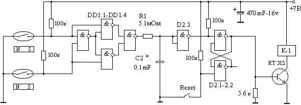

Данное устройство пригодится для определения, пытались ли взломать вашу дверь в ваше отсутствие таким нехитрым и распространенным инструментом как монтажка. При срабатывании устройство выдает звуковой сигнал сохраняющийся неопределенно долгое время, по которому можно судить о факте попытки взлома двери. Если звук излучателя достаточно громкий то нарушители спокойствия по всей вероятности откажутся от дальнейших действий по взлому. Принцип работы устройства простой, на двери установлено два электромагнитных датчика (геркона). Два постоянных магнита установлено напротив герконов на дверной раме, соответственно в верхней и нижней части. При нормальных условиях эсплуатации двери оба геркона срабатывают синхронно, и на выходе элемента "исключающее ИЛИ" практически всегда низкий логический уровень. При попытке взлома двери (перекосе ее относительно дверной рамы), возникает несинхронность срабатывания герконов. На выходе логического элемента (D1.1-1.4) возникает высокий уровень, который через инвертор D2.3 устанавливает высокий логический уровень на RS-триггере (D2.1,D2.2) сохраняющейся до нажатия кнопки Reset. Настройка заключается в подборе сопротивления R1 и конденсатора C2, чтобы при открывании двери естественным способом конденсатор С2 не успевал заряжатся, а при перекосе еЈ заряжаясь менял бы логический уровень на входе элемента D2.3. Реле К-1 можно заменить на звуковой излучатель. Мартемьянов Эдуард |
