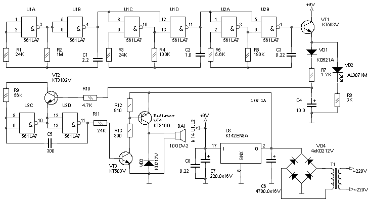

  В первом варианте устройство состоит из 4 последовательно управлямых генератора и ключевой каскад в качестве усилителя. Следует отметить, что подводимое к ключевому каскаду напряжение не должно превышать 11 вольт, при дальнейшем его увеличении происходит пробой катушки динамика. Трудностей при настройке не вызывает так как рассчитано на серийное изготовление.

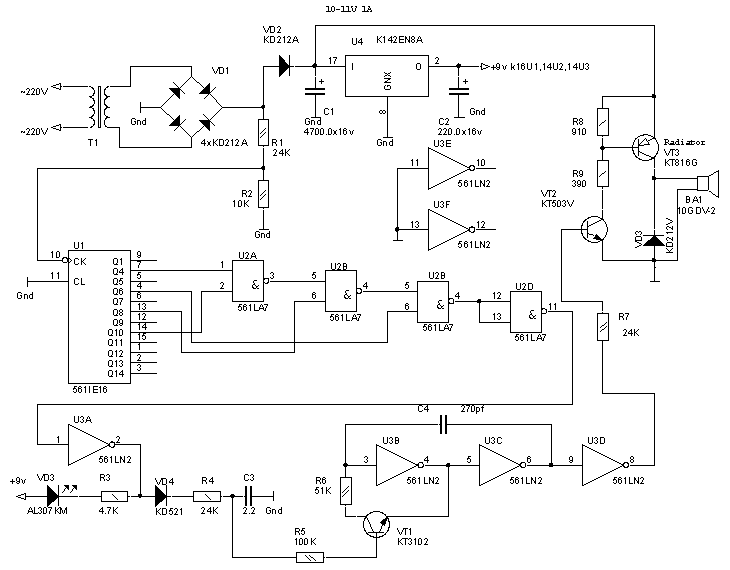

  Во втором варианте улучшена псевдохаотичность последовательности. Затрачено меньшее количество элементов при общей увеличении надЈжности. Конечно, применение в качестве излучателя динамической головки - далеко не самое лучшее решение и в плане экономичности, но самое главное в плане надЈжности. Если Вам посчастливится раздобыть пьезоэлектрический излучатель с частотой резонанса около 25 кГц, то будет необходимо увеличить напряжение питания выходного каскада примерно до 40 вольт (ток потребления устройства уменьшится несоизмеримо, не говоря о массе) и изменить его принципиальную схему по нижеприведЈнному рисунку:
  Если такие мощности ни к чему, то возможно применение двух оставшихся элементов 561ЛН2 в виде, представленном на рисунке ниже. Соответственно размах амплитуды на выходе будет около 24 вольт.
