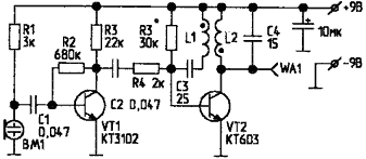

Радиомикрофон диаппазона 65-108 MГц
  Он работает на частоте FM-диапазона (65... 108 МГц). При использовании в качестве антенны отрезка провода длиной примерно 50 см, дальность действия в зависимости от окружающих предметов может достигать 100 м. Катушка L1 содержит 10 витков, а L2 - 3 витка провода диаметром 0,2 мм. Особо следует обратить внимание на правильность подключения катушек (начало обмотки показано точкой). Диаметр каркаса - 6...8 мм. Рабочая частота устанавливается подбором конденсатора С4.
