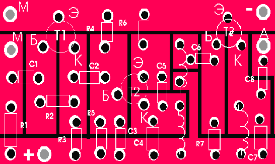

 Радиомикрофон - плата
 Радиомикрофон - фото платы  Радиомикрофон - антенна
  Приступим к настройке. Плата двухсторонняя. На нижнюю сторону нужно подсоединить плюс питнания - будет противовесом. Настройку производить на деревянном столе, без металлических предметов, радиоприборов и подальше от компьютера. Включить р/м, поднести волномер к катушке генератора, настроить конденсатором волномера по максиму прибора. Если нет отклонения стрелки, проверить монтаж, питание, попробовать заменить транзистор генератора. Если есть значительное отклонение, генератор работает. Теперь включите приемник и пройдитесь по всему диапазону, может быть так, что в нескольких точках есть подавление, тогда удалите приемник более 3 метров и пройдитесь еще. Так можно найти истинное излучение, а не гармонику. Очень хорошо это делать приемником у которого есть индикатор точной настройки на светодиоде. Выключите питание, подавление исчезнет, появится эфирные шумы. Если будет слышна радиостанция, сдвиньте настройку, а то потом при работе р/м она будет мешать, мощности у ней больше! Перестройку генератора можно осуществить изменением емкости контура или изменять расстояние между витками катушки контура. Емкость крутить диэлектрической отверткой, можно сделать ее из эбонита, оргстекла, или и твердой породы дерева. Очень важно подобрать транзистор генератора, верхняя граница частоты транзистора должна быть в два раза больше рабочей частоты. И должен быть стабилен в работе, иногда приходится менять несколько штук. Если р/м с усилителем мощности, все проделать также, с начало генератор, потом усилитель мощности. Теперь поднести к антенне р/м, она должна быть больше чем указанно, и от конца медленно провести волномер. Заметить самое сильное отклонение стрелки, и обрезать в этом месте. Между генератором и усилителем мощности можно поставить экран (припаять полоску жести) и заземлить ее. Антенну можно изготовить из тонкого коаксиального кабеля, используя оплетку кабеля. Можно монтажный провод намотать на спицу, получиться спиральная антенна, в этом случае будет короткой и очень эффективной. А можно на плате припаять дугу (4), тоже нормально, не будет видно антенну.
  Катушки контуров хорошо делать из посеребренного провода, КПД лучше. Концы транзисторов делать как можно короче. Можно конечно делать печатный монтаж, но лучше взять двухсторонию плату, нижняя сторона будет экраном (противовесом), а на верхней собирать навесным способом. Тогда можно использовать детали любых габаритов, собрать компактную схему, дорожки резать резаком из ножовочного полотна. В конце испытать на расстояние, если будет не большим, все повторить еще раз. После окончательной настройки, катушки контуров залить воском, загнать в корпус. Питание р/м конечно должно не менее 6 вольт, чем больше питание тем больше мощность. Проигрываешь в габаритах, выигрываешь в расстояние.
