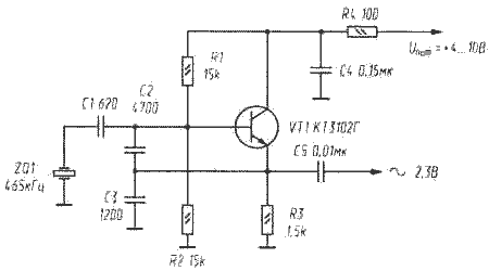

На рис.1 приведена принципиальная схема генератора, который может быть использован для настройки тракта промежуточной частоты в радиоприемниках самого разного назначения. Частота выходного сигнала генератора - f пч=465 кГц* - задается кварцевым резонатором ZQ1, а его амплитуда - не менее 2 В - зависит от напряжения источника питания Uпит. Все резисторы в генераторе - типа МЛТ-0,125, конденсаторы КМ-6 или им подобные. Транзистор VT1 - практически любой n-p-n, имеющий коэффициент усиления по току не менее 100 и гра ничную частоту не менее 100 МГц.
Генератор не требует наладки. Для сохранения хорошей формы сигнала при Uпит = 10 В потребуется, возможно, лишь несколько увеличить емкость конденсатора С2 (до 6200....6800 пФ). При такой амплитуде выходного сигнала генератор к радио-приемнику можно и не подключать - достаточно лишь их сблизить. Но уровень выходного сигнала можно уменьшить, привести его к нужному. Так, например, как это показано на рис. 2. Но в этом случае сам генератор потребуется поместить в экран (штриховой линией показан его фрагмент), иначе наводки «по воздуху» не позволят получить на его выходе сигнал достаточно малого уровня. При хорошей экранировке всех цепей резисторный делитель можно сделать ступенчатым (рис. 3), сигнал на выходе которого может быть снижен, при необходимости, и до долей микровольта. Расчет таких делителей описан в [1]. Для справки: несущая ПЧ-тракта fпч=465 кГц - отечественный стандарт. В зарубежной связной технике чаще fпч=455 кГц. Для настройки такой аппаратуры в генераторе потребуется сменить лишь кварцевый резонатор.
