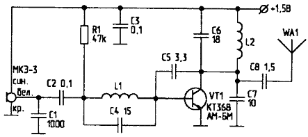

  Предлагаемый радиомикрофон питается от одной батарейки. Дальность действия составляет 100...200 м в условиях прямой видимости. Ток потребления при питании 1,5В составляет 5...10 мА. При увеличении питания до 9 В увеличивается выходная мощность, при этом нужно поставить дополнительный резистор (в пределах 20К) между синим проводом микрофона и плюсовым источником питания. Катушки L1 и L2 намотаны на оправке диаметром 4 мм и имеют 8 и 6 витков соответственно (намотка - виток к витку). Генератор работает на частотах 64...78 МГц.
  Правильно собранная из исправных деталей схема сразу начинает работать. Настройка радиомикрофона заключается в раздвигании и сдвигании витков катушки L2. В качестве антенны можно использовать отрезок медного провода длиной 50...70 см.
