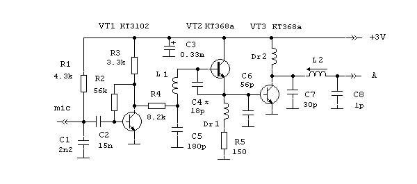

В разной литературе приводится множество описаний простых радиомикрофонов с ЧМ, но, на мой взгляд, они не отличаются разнообразием. Все это, по сути, это одно и тоже, в разных интерпритациях. Предлагаю схемный вариант некварцованого микрофона, который по сравнению с другими имеет более высокую стабильность частоты при изменении напряжения питания и расстройке антенны. Кроме того, микрофон имеет высокое качество сигнала, отсутствует также перемодуляция при громком разговоре вблизи микрофона, хотя чувствительность от микрофона высокая. При напряжении питания 3 вольта, мощности передатчика достаточно для приема на расстоянии до 300 метров. Схема хорошо работает и при напряжении 1,5 вольта. Дальность действия и расход питания при этом уменьшаются.
Все каскады имеют непосредственную связь по постоянному току. Сигнал с электретного микрофона подается через С2, который с резистором R2 образовывает цепь частотной коррекции. На транзисторе VT1 собран модулирующий каскад, который одновременно является стабилизатором рабочей точки для VT2,VT3, что позволяет выровнять резкое изменение мощности при изменении напряжения питания и уменьшить уход частоты. Задающий генератор собран на VT2 по схеме емкостной трехточки. Колебательный контур задающего генератора для улучшения электрических характеристик имеет два резонанса, последовательный L1,C5 и выше по частоте паралельный L1, C5, C4, C6. Возбуждение происходит на частоте паралельного резонанса. Частотная модуляция осуществляется за счет изменения емкости базового перехода транзистора VT2 под воздействием НЧ напряжения. Начальная емкость контура подобрана так (C4 18-30 пФ), что максимальные изменения емкости базового перехода не вызывают чрезмерной девиации. Выходной каскад собран на VT3, работающий в режиме класса В, с высоким КПД. Ток коллектора зависит в основном от размаха подводимого к базе ВЧ напряжения, которое мало изменяется под воздействием модулирующего сигнала и паразитная амплитудная модуляция практически отсутствует. Антенна, отрезок провода длиной 25 см, подключается к коллектору через удлиняющую катушку L2, подстройкой которой добиваются максимального излучения. Емкость С8 служит для уменьшения влияния посторонних влияний на настройку антенны. Ее можно увеличить до 10 пф для носимого варианта, но эффективность излучения снизится. Такое включение антенны позволяет улучшить фильтрацию высших гармоник. Конденсатор С3 должен быть безиндуктивным и по монтажу подключен вблизи коллектора VT2. Дроссели наматываются на резисторах МЛТ-0.125 100 ком, проводом ПЭЛ 0.1 и содержат по 40-60 витков. Если потребуется поднять мощность передатчика до 100 мВт, можно увеличить напряжение питания до 9 В, но резисторы дросселей в этом случае нужно уменьшить до 1 кОм, а выходной каскад перевести в класс. С, путем закорачивания R5. Если нужно уменьшить чуствительность от микрофона, в цепь эммитэра VT1 можно включить резистор 100-300 ом. Количество витков L1 зависит от выбранного диапазона и составляет 5 витков для 88-108 МГц и 7 витков для 66-73 МГц, намотанных проводом ПЭЛ 0,65 на оправке 4,5 мм. L2 выполнена проводом ПЭЛ 0,35 намотанных виток к витку на каркасе диаметром 5 мм с подстроечным ферритовым сердечником. Количество витков зависит от длины антенны. При указанной длине составляет 7 или 10 витков соответственно диапазону. Шатун Александр Николаевич |
