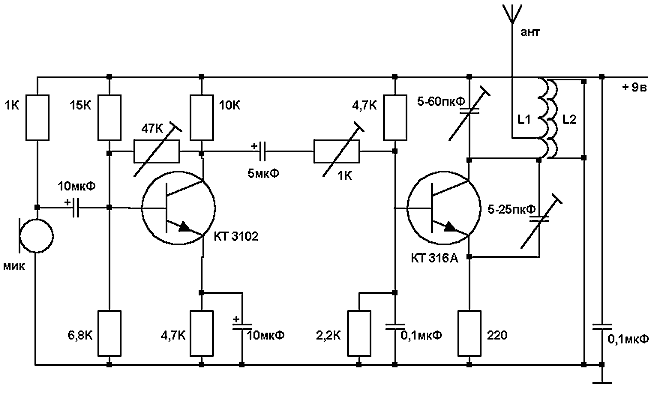

Радиомикрофон 80-110 MГц на транзисторах КТ3102, КТ316
Работает в диапазоне 80-110 МГц. Радиус действия до 100 м при длине антенны ~20 см. В первом каскаде можно применить любой транзистор типа КТ3102, КТ315, КТ316 и т.д. Во втором следует применять высокочастотный транзистор типа КТ316, КТ368 и т.д. Переменные резисторы 47к и 6к предназначены для подстройки уровня усиления первого каскада. Переменный конденсатор емкотью 5-60 пф предназначен для настройки передатчика в диапазоне 80-110 Мгц. Переменный конденсатор 5-25 пф предназначен для настройки передатчика по максимальной мощности. Катушки L1 и L2 наматываются в два слоя на карандаш D=7-8 мм проводом 0.5-0.8 мм - 6 витков. Ко второму витку катушки L1 (ближе к транзистору) припаевается антенна (кусок провода 15-40 см). Выводы катушки L2 замыкаются на корпус. Этот радиомикрофон я собрал на кусочке платы "слепыше" размером 2/3 спичечного коробка. Микрофон электретный. Данное устройство я с успехом применяю в паре с обычной магнитолой на даче в качестве сигнального устройства. Маленький ребенок спит в доме, мы обедаем за 40 метров на летней кухне. Чтобы не бегать не смотреть каждые 10 мин как дела у малыша, я поставил этот радиомикрофон за 2 метра от кроватки на шкаф, а магнитолу, настроенную на волну передатчика на летней кухне. Если ребенок начинает плакать или даже проснувшись играть, в радиоприемнике магнитолы все это очень хорошо слышно. Подобный радиомикрофон я иногда применял на экзаменах в институте. |
