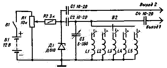

  Прибор можно использовать в качестве простейшего сигнала-генератора для налаживания различной усилительной и приемной радиоаппаратуры. Сигнал-генератор собран на стабилитроне Д810 (пригодны также Д808 или Д814А-Д814Г). Принципиальная электрическая схема прибора показана на рисунке. Весь диапазон частот генератора 100 кГц-27 МГц разбит на пять поддиапазонов: 100-300 кГц, 300 кГц- 1 МГц, 1-3 МГц, 3-9 МГц, 9-27 МГц. Максимальное напряжение на выходе генератора составляет единицы милливольт.
 сигнал-генератор на одном стабилитроне
Катушка Число витков Провод
L1 270+270 ПЭЛШО 0,1
L2 260 ПЭЛШО 0,12
L3 80 ПЭЛШО 0,12
L4 30 ПЭВ-1 0,2
L5 10 ПЭВ-1 0,2
  Режим работы генератора устанавливают переменным резистором R1. Питание осуществляется от батарей напряжением 12 В или от отдельного выпрямителя. Катушки L1 - L5 совместно с конденсатором переменной емкости С3 образуют колебательные контуры, выделяющие частоты, которые можно получить на выходе генератора. Катушки генератора наматывают на каркасах диаметром 7,5 мм с подстроенными сердечниками СЦР-1 (применяются в усилителях ПЧ телевизоров). Намоточные данные катушек приведены в таблице.
  Катушки L1-L3 наматывают внавал, ширина намотки 7 мм; катушки L4 и L5 - в один слой, виток к витку. Конденсатор переменной емкости может быть любого типа. Настраивают генератор при выключенном питании. Выход генератора соединяют с выходом эталонного ГСС, а параллельно контуру подключают ламповый вольтметр. По максимальному показанию вольтметра, которое будет соответствовать резонансной частоте контура, выбирают требуемые границы поддиапазона и градуируют шкалу генератора. Аналогично настраивают контуры других поддиапазонов. Принцип настройки приемников с помощью описанного генератора такой же, как и с ГСС. При настройке контуров на определенные частоты сигнал подают с зажима "Выход 1" генератора, а при сопряжении контуров - с зажима "Выход 2".
