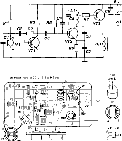

Простой FM радиомикрофон
По моему мнению это наилучшая схема микропередатчика во всЈм рунете. Я собрал 5 штук таких передатчиков и убедился - схема отличная, в настройке, практически, не нуждается (нужно только подобрать частоту растяжением или сжатием витков катушки L1). Приемуществ в данной схеме масса: высокая стабильность частоты (Частота не уходит при касании рукой антенны, катушки); высокая чувствительность; высокая выходная мощность. Чтобы радиус действия был максимален, нужно выбирать приЈмник с максимальной чувствительностью,антенна должна располагаться вертикально и удалена от металлических предметов, не нужно располагать жучЈк рядом с телевизором, радиоприЈмником.
