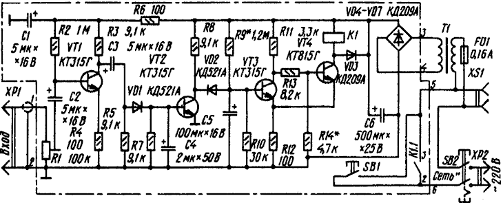

Устройство предназначено для автоматического отключения от сети различной бытовой радиоаппаратуры при исчезновении сигнала на выходе ее звуковоспроизводящего тракта (окончании воспроизведения механических и магнитных фонограмм). Основное его достоинство - возможность подключения к внешним гнездам аппарата, таким как "линейный выход" и "головные телефоны". Принципиальная схема автоматического выключателя приведена на рис.1. Он прост, выполнен на доступной элементной базе и может быть повторен широким кругом радиолюбителей. Вилку ХР1 подключают к линейному выходу отключаемого аппарата, а вилку ХР2 - к сети. Сам аппарат соединяется с сетью через автоматический выключатель (гнездо XS1).
Питается выключатель от нестабилизированного источника, собранного по мостовой схеме на диодах VD4-VD7. При включении устройства кнопкой SB1 (контакты кнопки SB2 замкнуты) питающее напряжение поступает на триггер и переводит его в рабочее положение, при котором из-за нулевого начального напряжения на конденсаторе С5 транзистор VT3 закрыт, a VT4 - открыт. В результате через обмотку реле К1 потечет ток, его контакты К1.1 и К1.2 (включены параллельно) замкнутся и сетевое напряжение поступит на подключенное к автомату радиоустройство. Однако если сигнал на входе (а значит, на линейном выходе) этого устройства отсутствует, то транзистор VT2 остается закрытым и происходит зарядка конденсатора С5. Через 1...2 мин, по истечении которых напряжение на конденсаторе С5 достигнет величины, достаточной для открывания транзистора VT3, триггер изменит свое состояние и ток через обмотку реле К1 прекратится. Его контакты разомкнутся и отключат защищаемый аппарат от сети. Если же на входе выключателя имеется сигнал, он будет усилен каскадом на транзисторе VT1, выпрямлен диодом VD1, проинтегрирован конденсатором С4 и, поступив на базу транзистора с VT2, откроет его. Потенциал катода VD2 станет ниже потенциала его анода, и он откроется. Конденсатор С5 окажется зашунтированным и разрядится через диод VD2 и переход коллектор - эмиттер транзистора VT2. Триггер же сохранит свое рабочее состояние, при котором через обмотку реле протекает ток, контакты его замкнуты и защищаемый аппарат подключен к сети. При снижении сигнала на базе транзистора VT2 ниже определенного уровня (устанавливается резистором R1) он закрывается. Вслед за ним закрывается диод и конденсатор С5 начинает заряжаться. Если через 1...2 мин, в течение которых конденсатор C5 зарядится до напряжения, достаточного для открывания транзистора VT3, сигнал не появится - автомат отключит аппарат от сети. Появление же входного сигнала практически мгновенно прекратит зарядку конденсатора, он начнет разряжаться через диод VD2 и транзистор VT2, и отключения аппарата от сети не произойдет. Чтобы выключить аппарат до окончания воспроизведения звукового сигнала, следует нажать на кнопку SB2.

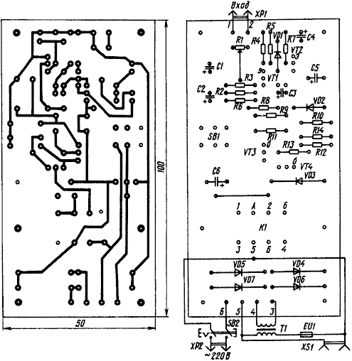

Автоматический выключатель собран на печатной плате из фольгированного стеклотекстолита. Для монтажа использованы резисторы МЛТ-0,125, конденсаторы К50-16 (можно К50-6 и К50-3), реле РЭН-34, паспорт ХП4.500.030-01 (или РЭН-18 на рабочее напряжение 12 В и ток срабатывания 30...50 мА), кнопка SB1 - П2К без фиксации (для облегчения тонового режима переключателя 2-3 группы его контактов следует запараллелить) или КМ-2, SB2 - ПКн-41 или МТ-3. В качестве трансформатора Т1 можно использовать ТП8-3, ТВК-70, ТП20-17, ТП45-1 или любой другой с напряжением на вторичной обмотке 10...12 В при токе не менее 100 мА. Транзисторы К315Г можно заменить КТ315Б(Е), КТ503 с любым буквенным индексом и другими кремниевыми транзисторами с предельно допустимым напряжением коллектор - эмиттер не менее 20 В и коэффициентом h21э>40. Вместо транзистора КТ815Г можно использовать КТ815А (Б, В), КТ801А (Б), КТ602А (Б, В, Г). При налаживании вначале, подключив к выключателю защищаемый аппарат, проверяют его работу при отсутствии входного сигнала. Для этого сопротивление резистора R9 временно уменьшают до 10...20 кОм (время задержки сокращается при этом до нескольких секунд), устанавливают резистор R1 в положение максимальной чувствительности (10 мВ в верхнем по схеме положении движка) и, медленно изменяя его сопротивление, добиваются срабатывания реле К1. После этого, подбирая сопротивление резистора R9 и емкость конденсатора C5, устанавливают желаемое время задержки отключения радиоаппаратуры при пропадании сигнала на ее линейных выходах. При указанных на схеме номиналах оно составляет 1 мин. Работу триггера проверяют, замкнув накоротко выводы резистора R10. Реле К1 должно сработать и его контакты замкнутся. Далее следует замкнуть резистор R9. Триггер в этот момент должен изменить свое состояние и обесточить реле. Устойчивой работы триггера добиваются подбором сопротивления резистора R14. Ю. КОЛЕСНИКОВ |
